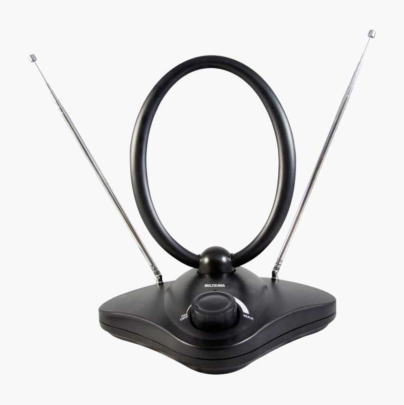

Mahtaako sisä antennivahvistin joka kytketään antennipiatorasian ja TV:n välille olla toimivia?
Tilanne se että TV pätkii, signaalin voimakkuus 0-40 % ja laatu pääsääntöisesti 90-100 %. Kuva pätkii, joskus ei signaalia ollenkaan.
Katolla on ilmeisesti jo olemassa oleva antennivahvari jonka toiminnasta ei tietoa kun talo just ostettu.
Antenni on tän näkönen mut isompi:
Jos TV:n herkkyys on huono niin silloin on apua.
Mutta jos signaali heittelee noin paljon saattaa suuntauksessa olla vikaa.

Oletkos koskaan harkinnut noista lintutelineistä luopua?
Ulos
Sisälle
Itellä on toki katolla harava-antenni myös, mutta en kyllä lähtisi enää sitä uusimaan. Mulla ei ole edes vahvistinta haravassa ja hyvin toimii. Mutta kuten todettua,
jos paikka on hankala vaatinee se vahvistimet ja rensselit sitten sen signaalin mukaan. Jos tähän lähdet vaihda kaikki uusiin vaan suosiolla.
En ole noita harkinnutkaan, sisä antennin voi suosiolla unohtaa kun taloudessa on nytkin 4 televisiota, eikä niihin viitsi jokaiseen omaa ostaa. Tai viritellä sitä talon antenniverkkoon. Ja tuo ulkoantenni voisi mennä, mutta tarvitsisi sitten pistorasia sille lisätä. Ja jotenkin tuntuu uskomattomalta, että tuo voittaisi harava-antennin?
