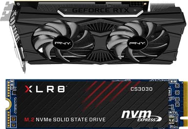

Tämä Gigantin tarjous vaikuttaa kyllä pätevältä. Löytyisi oikeat liittimetkin kortista. Millaisia nuo PNY kortit nykyään ovat? Onko coilvinejä ja pysyvätkö hiljaisena? Sunnuntaihin saakka tuo tarjous voimassa nähtävästi niin pitäisi suht nopeasti tehdä päätös. Mietin myös sitä, että jos laittaisi suoraan jonkun 500€, mutta vaikea arvioida tuon tuota hyötyä...

2060super on toki paremmin future-proof kuin 1660super, mutta onkohan tuo bundle sittenkään kovin hyvä. 250GB SSD on pieni, koko ei riitä pelikoneeseen käyttislevyksi joten en laskisi sille paljoakaan arvoa jos sille ei löydy käyttöä muualla.

Löytyy ennestään jo tuo Intelin 660p M.2 SSD 512Gt jossa käyttis ja pari peliä ja lisäksi Samsungin joku EVO 512Gt SSD. Emossa kuitenkin paikka myös toiselle M.2 kortille niin ei tuo 256Gt hukkaan menisi. Mitä nyt katsellut noita niin eikö tuo 399,- ole jo ihan hyvä hinta pelkästä GTX 2060 Super kortista? Onko tuosta PNY:stä kokemuksia?
