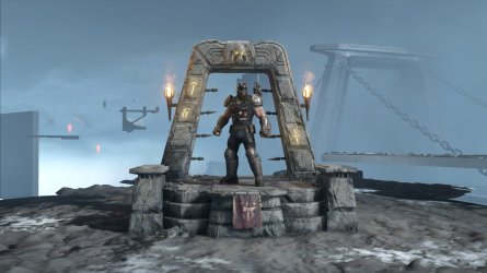

EDIT2: Doom Eternalin Horde Mode ei ole kyllä aikaisemmin näin alkanut eli tekstuurit latautuvat vaiheittain tuonne taakse ja kyllä siellä lopulta on ympäristö kasassa, klikkaamalla kuvan saa isommaksi.
En sitten tiedä onko syypää tähän Nvidian ajuribugi, Bethesdan tuunaukset vaiko tosiaankin tämä kiina-SSD.
