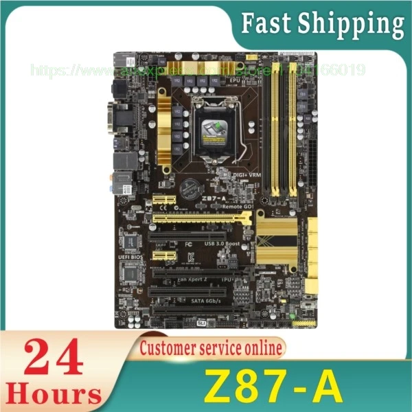

Jos siellä ei ole K-sarjan prosessoria sisässä, niin voi sen emolevynkin korvata uudella / käytetyllä. Niitäkin kannattaa Kiinasta tilata tuolla budjetilla. Itse asiassa melkein samaa saa sieltä:
