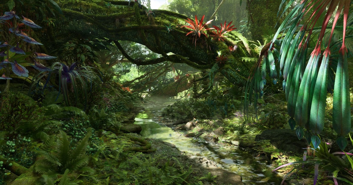

RT on suunta, johon pelien teossa mennään, sillä se helpottaa pelien tekemistä suuresti ja on oikea, toimivampi tapa vs vanhat ja mutkikkaat purkkaviritykset.
Millä tavoin 900€ kortilla 30fps RT effut päällä on tulevaisuutta? Vanhat toimiviksi todetut ratkaisut eivät myöskään ole purkkavirityksiä vaan ne on hyvin integroitu pelimoottoreihin. Useimmiten näyttävät samalta kuin RT effut päällä ja saat myös renderöidä pelin natiivina eikä tarvitse käyttää feikkiruutuja, että saa pelattavuuden hyvälle tasolle.
Noista RT pöhinöistä vielä sen verta, että jos oikeanlaiset heijastukset vesilätäköissä on se pelien tärkein juttu jollekkin, niin ollaan menty kyllä niin pirusti väärään suuntaan joka osa-alueella.
Vanhat "hyväksi todetut" valaistus purkkaviritykset rajoittavat, mitä peleissä voidaan näyttää ja vaativat suuren määrän ylimääräistä työtä tekijoiltä. Näinollen on selvää, että niistä tullaan luopumaan pikkuhiljaa, vaikka fps tippuisikin. Täällä mainostetussa UE:ssakin rautaversio RT:stä tuottaa realistisempaa jälkeä, vaikka koko tekele on beta-asteella..
JA mitä generoituihin väliruutuihin ja muihin tulee, niin on täysin selvää, että niitä tullaan käyttämään enenevässä määrin, sillä jälki ehdottomasti tyydyttää valtaosaa ihmisistä. Hifistien kupla on eriasia, mutta markkinat on pienet, joten ne sivuutetaan pikkuhiljaa..
