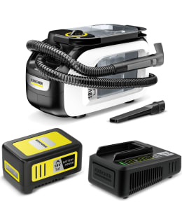

Kärcher SE3-18 Compact akkukäyttöinen tekstiilipesuri tuli hankittua. Hankin koska ennestään oleva Numaticin iso pesuri on niin helvetin työläs ottaa käyttöön, käyttää ja siivota jälkikäteen, ja vie niin paljon tilaa että sitä ei tee mieli käyttää pieniin juttuihin eikä pitää heti käyttöön otettavassa valmiudessa kotona.
+ älykkäästi suunniteltu: helposti irrotettavat likavesisäiliö ja vesi/pesunestesäiliö, letkulle kiinnityspiste rungossa, letkun huuhtomista varten reikä vesisäiliössä josta imetään puhdasta vettä letkun läpi rakosuulakkeella
+ tehoa ihan mukavasti vaikka ei tietenkään verkkovirtakäyttöisten tasolla olekaan
+ helppo ottaa käyttöön + käyttää + hoitaa jälkisiistimiset
+ melko pieni ja ketterä
- mukana tuleva 2,5 Ah akku ei tarjoa kovin pitkää käyttöaikaa ja mukana tuleva laturi on h i d a s -> ei haittaa jos käyttää harvoin ja pieniin juttuihin, enemmän ja useammin käyttävän kannattaa harkita isomman 5 Ah akun ja pikalaturin hankkimista (jolloin kannattaa harkita pelkän halvemman runkoversion ostamista pesurista)
- akulle ei ole mitään lukitusta, pysyy toki paikallaan kun laitetta kuljettaa pystyasennossa, kuitenkin parempi esim. kuljettaa ilman että akku on kiinni
- pienellä käsimallin suulakkeella ei kovin isoja pestäviä ole järkeä yrittää putsata eikä sellaiseen tuo laite sovi muutenkaan
Eli sopii hyvin esim. auton sisäverhoilun ja kangaspäällysteisten huonekalujen puhdistamiseen ja satunnaisten tahrojen ja pikku vahinkojen siistimiseen verhoilusta.

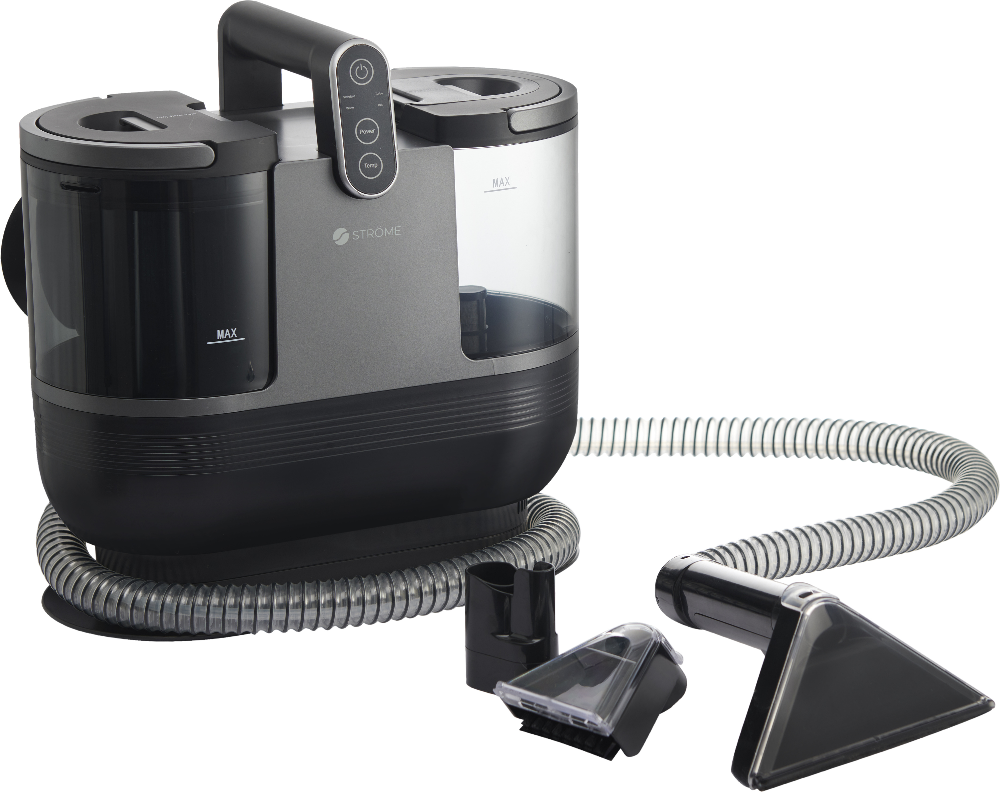

Oliskohan näistä kolmesta mikä paras? Ihan vaa vuosittaiseen kotipesuun, satunnaisiin spottipesuihin ja autolle välillä.
Eka on akkulaite. Edes tuolla isommalla 5Ah akulla voi varauksen riittävyys jäädä vajaaksi jos on enemmän putsattavaa kerralla. Tehojakin ehkä vähän hintsusti jos esim. mattoja pesee? Tai eihän tuolla pikkusuulakkeella niitä järkevästi voikaan pestä. Pienempään putsaukseen kuten huonekaluihin on ok. Itselläni on sellainen ja minusta ollut käyttökelpoinen pieniin putsauksiin. Johdottomana kätevä.
Verkkovirtakäyttöinen Kärcher siinä mielessä varmempi valinta että tehoa enemmän eikä akku rajoita käyttöaikaa. Säiliöt kummassakin Kärcherissä pienet, käyttötarkoituksesta riippuu että onko tarpeeksi iso silti
Strömestä en tiedä onko siitä mihinkään. Säiliöt pienet ainakin. Kaikki kolme kannettavia malleja.
No katotaa onko. Pistin strömen tilaukseen kun oli niin halpa (145e sis. posti). Tehoja näytti olevan, mutta saapi nähdä miten säiliöt riittää. Saapahan ne aina helposti pois ja tyhjennettyä.
