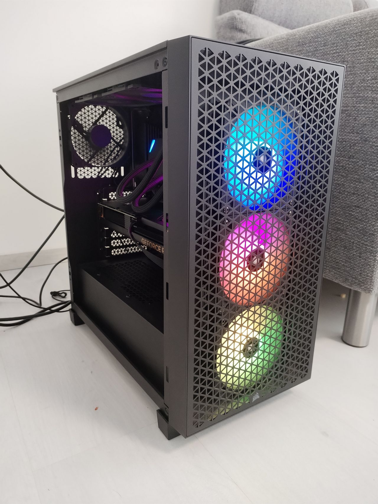

En viitsi omaa ketjua aloittaa ja menee aika läheltä budjetin ja käyttyjen metsästyksen kanssa. Haluisin kysyä mitä mieltä asiantuntijat olisi tämmöisestä?
I5-12600kf
RX 7600 XT 16GB
4x8gb 3600 Mhz DDR4
Corsair RM750e
Arctic Freezer 3 280mm AIO
Fractal Design Pop Air RGB
500gb ja 1tb m.2
700€
Emolevyn mallista ei ole tietoa. Nykyinen i5-2500k ei tahdo jaksaa pyörittää isompia CAD malleja niin päivitys olisi aiheellinen :D
Toi 700 on noista osista ihan kelpo hinta, eikä tuossa ole mitään valittamistakaan, hyvin mitoitettuja ja laadukkaita osia. Toki se emolevyn malli ja SSD:iden mallit ja kunnot olisi myös hyvä tietää ennen ostamista, sekä 7600 XT:n tarkempi malli (niissäkin kuitenkin potentiaalisesti isoja eroja jäähdyttimen kannalta)
Mitä tästä olisi hyvä tarjota? Tämäkin toisaalta on tuolla budjetin yläpäässä... todella vähän tarjolla mitään 500€ luokan paketteja
Noin 650 omasta mielestä, näytönohjain on vähäsen heikko (noita on myyty 170-200e täällä palstalla) ja SSD vain 512GB. Tuossa on muita ihan laadukkata ja hyvin speksattuja osia kylläkin. Jotkut osat on ihan selvästi ylimitoitettuja - esim 5600X pärjää varsin hyvin jopa AMD:n vakiojäähdyttimellä ja joku nestejäähy tarpeeton muuten kuin visuaalisesti, ja kotelo on yli 100 euroa uutena.
Lähtisin 650 eurosta jonkin verran alempaa tinkimään, mutta usein jos pyyntihinnassa on 200 euroa ilmaa niin on vähän epätodennäköistä että myyjä tulee niin paljoa vastaan. Aina voi yrittää.
Mitä 500€ paketteihin tulee... ne on usein sitten joko vähän aikaisempaa AM4:ää (Ryzen 2000 tai 3000 sarjaa ja vastaavaa Inteliä) tai yleisesti heikommilla osilla. Kyllähän noita välillä ilmaantuu esim tämä, tämä ja tämä. Viimeinen näistä vielä myymättä.
No tuo 650€ kin on omasta mielestä liikaa tuosta ylläolevasta kokoonpanosta ellei sitten arvosta valkoista väriä ja vesijäähyä sekä rgb valaistusta yli raa'an suorituskyvyn. Eli maksaa silmäkarkista kolminumeroisen summan :(
AIO on vähän turha, mutta näyttää hyvältä :D
SSD on pieni, mutta se ei ole sitä huonointa sarjaa.
Tykkään emolevystä. Minulla melkein oli sama, ja tämä siis kalliimpi, parempi emolevy, eikä semmoinen "alle sadan euron uutena "-lankku.
Virtalähde gold , en kyllä tarkemmin tutustunut, mutta ensivaikutelma (pärstäkerroin) hyvä.
CPU ihan ok.
Näytönohjain vähän hidas, mutta jos tämä on ensimmäinen kone, niin sen voi päivittää myöhemmin. Ostaisin kyllä. Näytönohjain tulee ensi vuoden synttäreillä :D
Tuossa ylempänä olen laittanut, että se on +31% vrt. vanha toisen koneen näytönohjain. On se plussaa, vaikka on vaan vähäinen nopeutus.
Täällä porukka miettii hirveästi, minkälaisen koneen ostaisi itselleen.. Itse ostaisin tuollaisen sukulaiselle helposti, en kyllä ihan maltaita maksaisi, mutta 650€ on siinä rajoilla. Tämä on laadukkaista osista koottu ja päivitettävissä. 850€ on liikaa.
