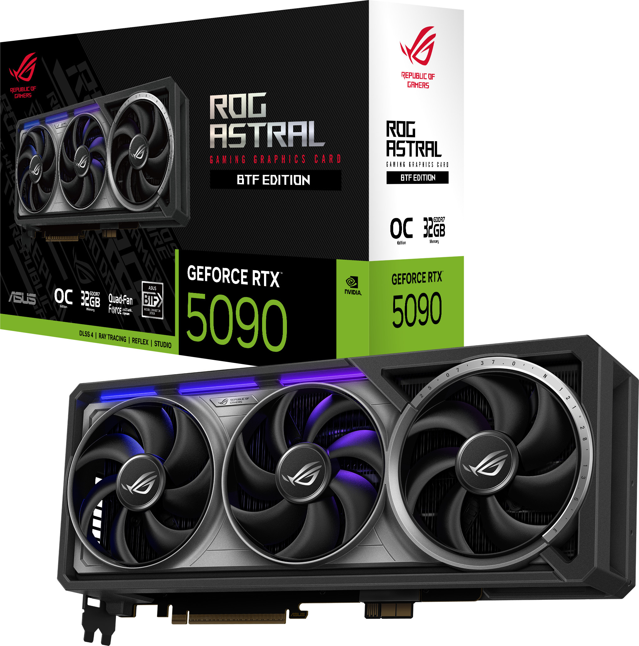

Jos riittää alkuun 32 Gt RAM ja 2 Tt PCIe4 SSD, niin ilman näytönohjainta keskusyksikkö maksaisi noin 1 600 €. Saisit varmasti jostain toisesta kaupasta RTX 5090:n sellaiseen hintaan, että kokonaishinta jäisi alle viiden tonnin. Luultavasti jopa 48 Gt RAM onnistuisi, koska se nostaisi hintaa vain 250 €.
Edit. Tässä olisi RTX 5090:
Tuo 5090 on BTF malli ja vaatii tuon BTF-liittimen emoltakin, jota ei tuosta ostoskorin mallista löydy.
Pakkauksen mukaan toimii perusemoillakin.
Tuo BTF mallin näytönohjain tukee tuon BTF:n ansiosta yli 600W tuottoa näytönohjaimelle. Irrotettavan GC-HPWR-sovittimen kanssa pystyy yli 600W eteenpäin tuottamaan aina sinne 1000W asti lisävirtaa. Ilman BTF mallin emolevyä näytönohjain on rajoitettu siihen max. 600W tuottoon asti normaalilla 12vhpwr -liittimellä (16 pin) uudemmissa näytönohjaimissa.
Emolevyksi käy vaikka tämä mikä haluaa BTF -emolevyn.
Edit. BTF näytonohjain toimii siis ihan normaalissa tai BTF emolevyssä. Erona vain tuo, että riittääkö 600W tuotto normaalin emolevyn kanssa itselle vai pitääkö saada BTF ansiosta 1000W asti tuki lisävirralle. Jokainen harrastaja varmasti ymmärtää mitä rajoitteita se BTF poistaa monelta osin näytönohjaimen biosin tms. osalta.
