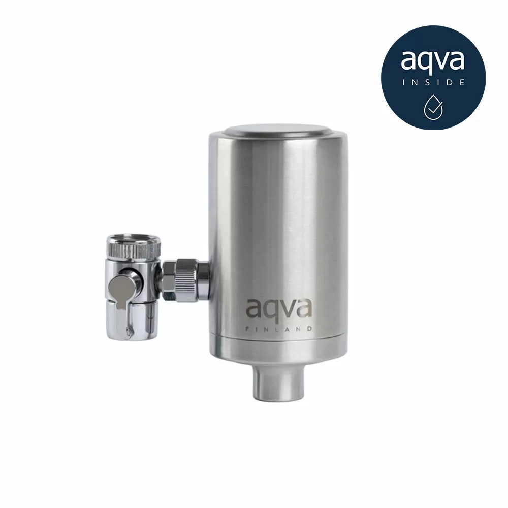

Tuo Aqva suodatin hanaan ja siinä se. Kyllä se suodattaa vaikka mitä.

jos joku haluaa perus hanavedestä paremman niin näitä kahdesta kolmeen veden syöttölinjaan
ja sitten hanaan tosiaan se klönttisuodatin (aqva ultra 2). valmis.
en lähtisi tekemään hankalampaa systeemiä kun voi olla että asiakas vaihtaa muutaman kerran suodattimia itse ja sitten unohtaa koko vaihtamisen niin tämmöisillä "perusvehkeillä" ainakin toimii niin pitkään kunnes tukkeuttuu jolloin ne on pakko vaihtaa :D
eikä vaadi sähköä eikä paljon muutakaan vaivaa kuin että vain vaihtaa suodattimia määräajoin.
