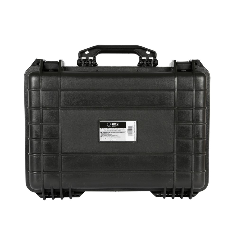

Kotelossa päädyin saman tyyppiseen ratkaisuun kuin @zepi omassa akkuketjussaan, itse kävin hakemassa motonetin myymän MTX-merkkisen työkalusalkun josta heivasin sisuksen mäkeen.
Salkun sisämitat ovat L430xK290xS155mm eli sisälle jää hieman ylimääräistä tilaa pehmusteille.
