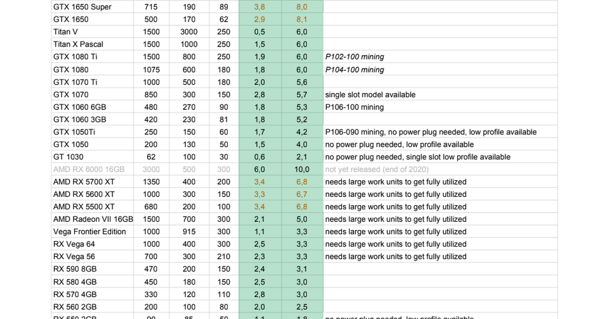

Joo, eri tilastoissa näkyy erilaisia tietoja:
Ei ero silti ole suuren suuri, mutta jälkimmäisessä RTX 2070 1400 vs. 1080 Ti 1500. Näin muistan myös jossain nähneeni, että 1080 Ti on varsin puhdikas kortti, jonka pesee kunnolla vasta 2080. Myös 2070 Super on jälkimmäisen listan mukaan aavistuksen nopeampi. Joka tapauksessa on sulla laskukoneita käytössä :)

Jos sulla on AMD:n kortti niin tehtävienhallinasta pitää valita "compute" jos sieltä haluaa kuormitusta seurata. Nvidian korteilla kuormitus näkyy ilmeisesti tossa "3D" laatikossa?
