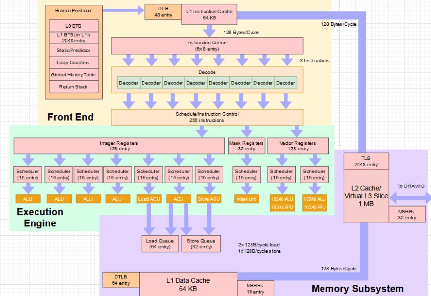

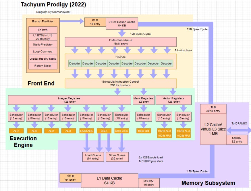

Tämän eka malli (joka ei koskaan mennyt tuotantoon) oli melko onneton arkkitehtuuriltaan, sitten laittoivat pari vuotta sitten arkkitehtuurin totaalisen uusiksi, selvästi järkevämpään, vaihtamatta kuitenkaan nimeä.
Lupaukset on vieläkin kuitenkin melko epärealistisia.
On helpohkoa suunnitella piiri, jossa on suuri määrä laskentayksiköitä ja teoriassa paljon liukulukuvääntöä. Mutta on ihan eri asia saada ruokittua ne yksiköt siten, että ne saadaan laskemaan jotain hyödyllistä tosimaailman koodilla eikä vaan idlaamaan odotellessaan että data saapuu, tai idlaamaan kun koodista ei vaan löydy niiden hyödyntämiseen tarvittavaa rinnakkaisuutta.
Ja tuo noiden "ajaa mitä tahansa koodia" on melko harhaanjohtavaa markkinointia. Ei se aja x86-koodia yhtään sen paremmin kuin Applen ARM-ytimet ajaa x86-koodia, molemmat perustuu ihan samalla tavalla binäärikäännökseen, ja molemmissa on tämän helpottamiseksi x86-yhteensopiva muistin konsistenttiusmoodi (jonka tachyon muuten lisäsi vasta kakkosversioonsa, vaikka hypetti tätä muun koodin ajamista jo ykkösversiossa jossa se olisi tosiasiassa ollut binäärikäännetyn x86-softan ajaisessa onnettoman hidas tämän puutteen takia).

Kyllähän se Transmeta teknisesti oli mullistava. Se vaan ei tosimaailman softilla tarjonnut kovin hyvä suorituskykyä.
Ja teknisesti tämän ykkösversiossa oli selvästi yhtäläisyyksiä transmetan kanssa, lähinnä kahdella erolla:
1) transmeta ei panostanut liukulukuvääntöön niin paljon kuin tämä
2) tämän ykkösversiossa oli puute muistin konsistenttiussäännöissä.
Tämä kakkos-/kolmosversio sen sijaan on arkkitehtuuriltaan kauepana transmetasta ja lähempänä normaaleita CPUita.
Mietin vielä tuota "EDA-työkalujen vaihtoa", että olivat siis alunperin laittaneet täysin epärealistiset kellotaajuustavoitteet. Ja sitten varmaan syyttivät "huonoja työkaluja" siitä, ettei niitä saavutettu. Joten työkalut vaihtoon. Voi olla, että se, mitä tapahtui on, että samalla kun vaihtoivat työkalut, ottivat vähän järkeä käteen noissa kellotaajuustavoitteista ja pudottivat tyyliin 5.7 => 3-4 GHz ja tämä mahdollisti sen ytimen pienentämisen.
Tämän (lähinnä kakkosversion, mutta kertoo myös ykkösversiosta) arkkitehtuurista on siis perusteellista analyysiä tuolla:
