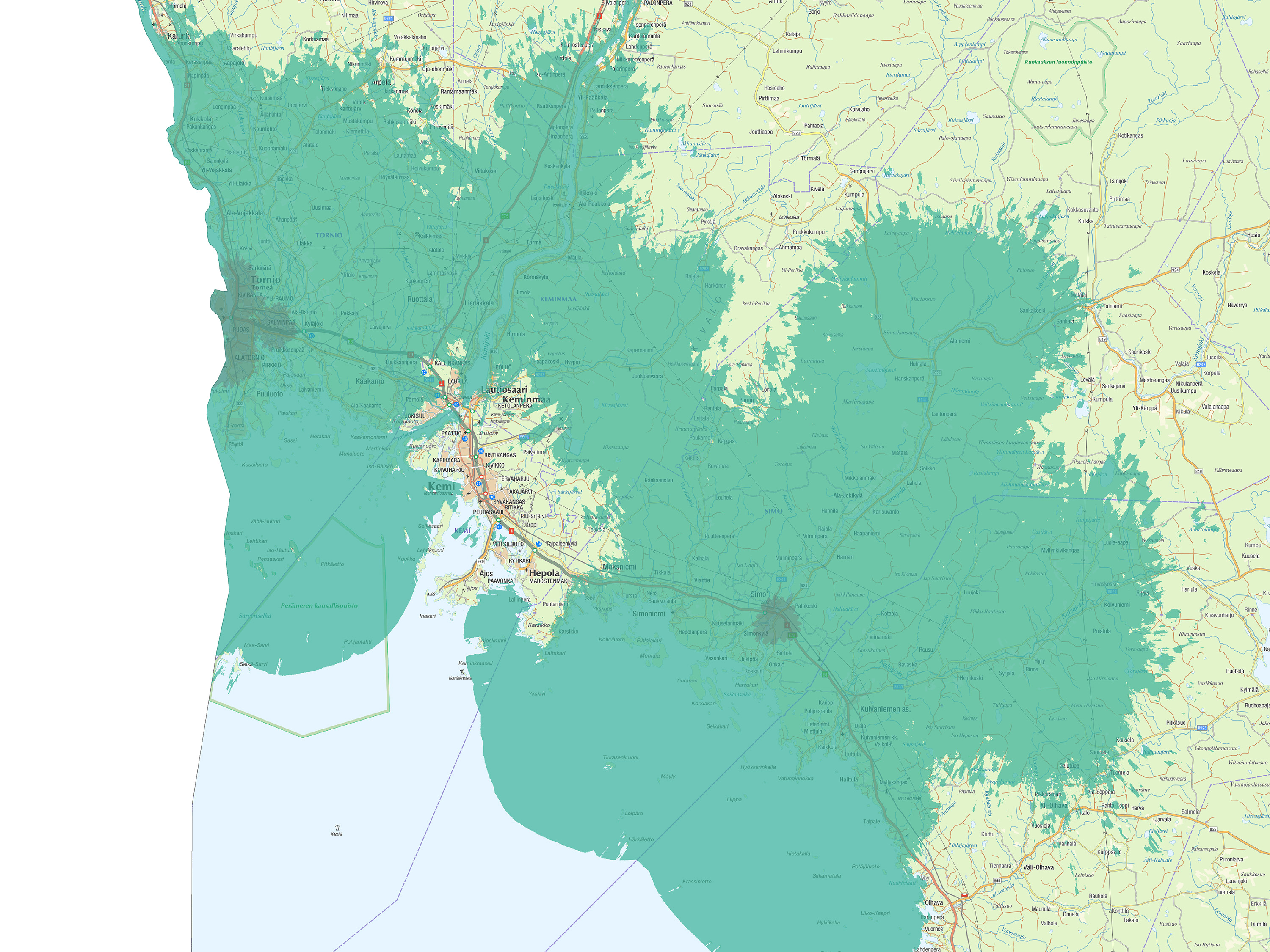

SYV Lounais-Lapin tuore Nokia RAN peittokartta jätti hieman spekulaatioita Keminmaan taajuuskattauksen suhteen. Ei tarvi olla huolissaan, alueelle tulossa raskaita SYV konfiguraatioita. Eli rauhallisesti odotellaan vaan kunnes valmistuu aikanaan.
