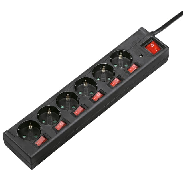

Tuollaisella saattaisi saada jaoteltua helpommin noiden laitteiden kytkeytymistä päälle, jotta ei tulisi liian suurta virtapiikkiä kerrallaan. En itse ole mikään guru näiden sähköhommien kanssa, mutta jos joku tietäväisempi osaisi valaista asiaa.
