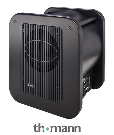

Noi Jamot ei toista tarpeeksi alas, sotkee vaan toisto.
G5 vaatii jo aika järeän subin että siitä on hyötyä, esim tommonen.
Toikin varmaan riittäisi.
