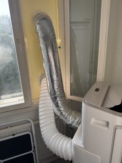

Itse eristin oman poistoputken auton tuulilasisuojalla maksoi kolme euroa ei mikään hienoin viritelmä mutta 2 tuntia laite päällä ja putken lämpötila laski 55c-> 26c eli hohkaa vähemmän sisälle.
Ikkunassa on finfoamista adapteri jossa alhaalla reikä putkelle, putki on vähän yläviistoon parempaa ei saanut pitäs ostaa joku korokepöytä tuolle mutta painaa 24kg omalaite.

Eristin putken 6mm solukumieristeellä ja solukumieristeteipillä. Tuli fiksun näköinen ja sallii taivuttamisenkin mukavasti. Jos toteen laitteen hyväksi ja päätän pitää sen niin laitan sitten päätkin kunnolla kiinni tuolla teipillä. Jää meinaan hyvin kiinni muoviin.

Oma laite saapui, kurkkasin heti sisälle ja tässä on näemmä jo tehtaalla kunnolla eristetty kondensaattori/evaporaattori. Ei tarvitse availla laitetta atomeiksi ja lisätä tiivisteitä toista putkea varten, muutenhan nämä alkaisivat imemään viileää ylhäältä evaporaattorista tai kiertämään ympyrää kondensaattorin ulostulopuolelta. :tup:
Edit: Sisääntuloputki modattu Bilteman leikkuulauta-niksillä. Iltasella Finnfoamin leikkuusulkeiset ja molempien putkien lämpöeristys.

Eipä tuo sisääntulon putki kyllä pahemmin lämpene, vaikka onkin ~30 astetta ulkona ja aurinko paahtaa ikkunaan, ilmavirta ilmeisesti jäähdyttää sitä tarpeeksi ettei pääse säteilemään asuntoon pahemmin. Poistoputkeen näyttää kyllä menevän pari kerrosta Bilteman lämpöä eristävää matskua, yhden kerroksen äsken laitoin ja lämpenee vielä sen verran, että viikonloppuna pitää pyöritellä toinen kerros. Laite itsessään vaikuttaa kyllä hintaisekseen varsin mainiolta hankinnalta ainakin näin kahdella putkella.

Ainoa haitariputki jota löysin kaupungista oli Puuilon myymä alumiininen haitariputki, joka olikin ihan sysipaska ostos. Juomatölkin paksuinen alumiini repeää todella helposti kun tuota koittaa saada sopivaan muotoon. Varmaan pakko pistää tuota Bilteman letkua tilaukseen ja viritellä se toivottavasti vähän suoremmalla reitillä. Päädyin nyt pistämään leikkuulautaan reikiä niin että kone vetää osan ilmasta pihalta ja osan huoneesta, ei optimaalinen mutta toimii se nyt jotenkuten.
