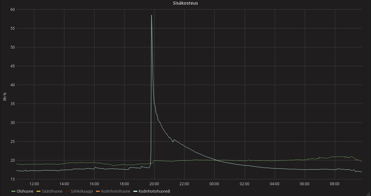

Ihan naurettavalla resoluutiolla sitä dataa kyllä saa jos haluaa. Kunhan ei osta DHT11-antureita, niin kaikki tiloissa liikkuminenkin käyristä sitten näkyy.
kosteus_20180210

Tässä vielä toinen langaton, hintavampi ja kotimainen vaihtoehto: RuuviTag
Speksejä mm: Bluetooth LE pitkällä kantamalla, todella pitkä pariston kesto, open-source, toimii pakastimessa ja saunassa, kiihtyvyysanturi, NFC, paljon käyttökelpoisia esimerkkisoftia ja virkeä yhteisö (mm. Slack). Tuossa pientä demoa, mitä esim. InfluxDB+Grafana yhdistelmällä saa näkyville: Grafana
