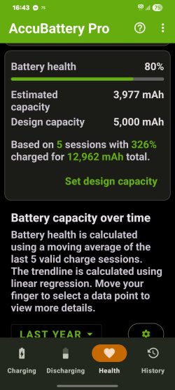

Itellä kans ollu julkasusta käytössä, ja alkaa kyllä akku olla ihan paskana. Vähintään kerran saa lisälatailla päivällä, ei mitään saumaa että kestäisi edes kevyellä käytöllä loppuun asti. Alkuun saattoi kestää pitkälle kolmatta päivää. Akkuhan tähän on kaiketi suh helppo vaihtaa, ja se on kyllä käynyt mielessä, varsinkin kun uudet luurit ei tarjoa mitään mielenkiintoista minkä takia haluaisi päivittää.
Eipä näytä paljoa edes uusi akku maksavan, alle neljäkymppiä. Harvoin noi akunvaihdot ollut mitenkään konstikkaita andoid-luureissa, jokusen niitä tehnyt. Pitää kai hommata jo varuiksi uusi akku jemmaan, niin selviää ilman uuden luurin hommaamista pidempään. :D
Voisko tosiaan olla tuo Accubattery Pro noin hyödyllinen eikä käärmeöljyä? Jos yhtään jaksat ja kiinnostelee niin asentele ihmeessä tuo Accubatteryn ilmainen versio, ja kerro tännekin mitä se sit kertoo akun todelliseksi kapasiteetiksi ja kunnoksi. Siinä menee aikansa ja jokunen latailu mun mielestä että saa näytettyä sen kunnon oikein.
Ollu asennettuna, mutta niin pitkään käyttämättä että menny disableen. Aktivoin ja päivitin, mut pitää nyt muutama sykli tehä tosiaan ennenku näyttää jotain. Päivittelen sit tänne.
