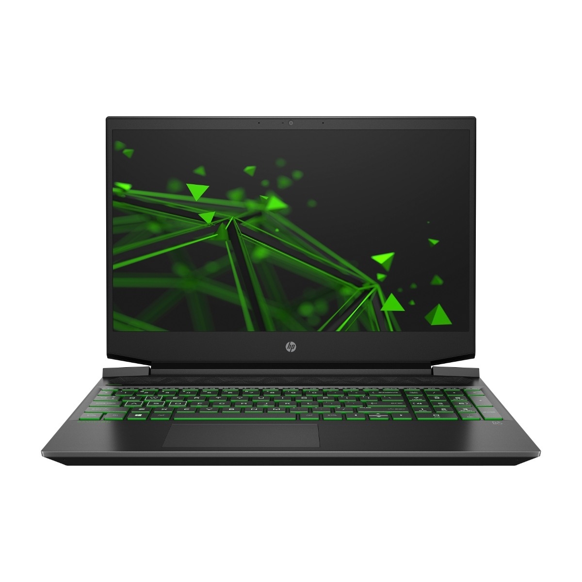

Onko jo se alunperin linkkaamani 699e pakettikone selvästi tehokkaampi kuin tuo 2v vanha läppäri?
Kyllä. Läppärin näytönohjaimet ovat riisuttuja versioita, jotka ovat aina huonompia kuin desktop-versiot.
Lisäksi tuossa on RTX 3050, joka on desktop-versionakin reilusti hitaampi kuin RTX 3060 / RX 7600 / RTX 4060.
Läppäriprosessorillakin taas pelit pyörii nykyään ok, pelisuorituskyvyn ollessa näytönohjaimesta kiinni. Ihan päästä ja mutuna, tuo on peleissä 40-50% hitaampi kuin @Timo 2 tuorein ostoskori.
