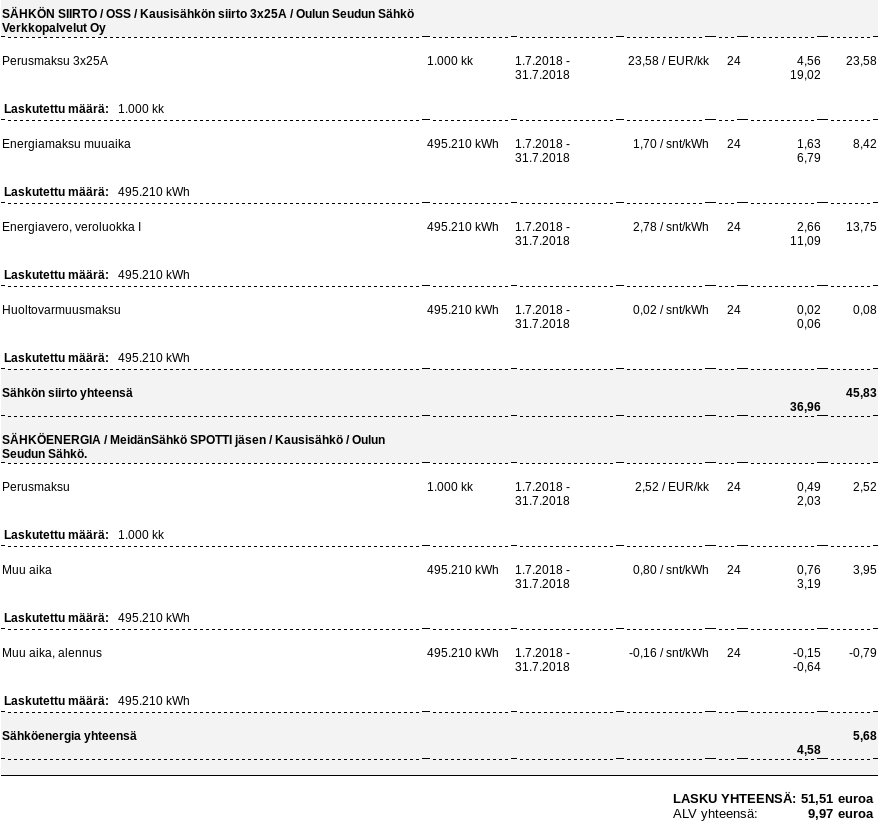

Sähkölaskua tuli sattumalta jopa katsottuakin. Minkähän pörssin mukaan OSS sähköä oikein myy, kun ei tämä hinta nyt minusta täsmää yhtään heinäkuun Nord Pool Spotin hintoihin.. Muutenkin huvittavat numerot, kokonaislasku 51,51 euroa josta energian osuus 3,19 euroa. Heinäkuun sähköenergian hinta on siis ollut 0,64 senttiä kilowattitunnilta.
sahkolasku-201807
