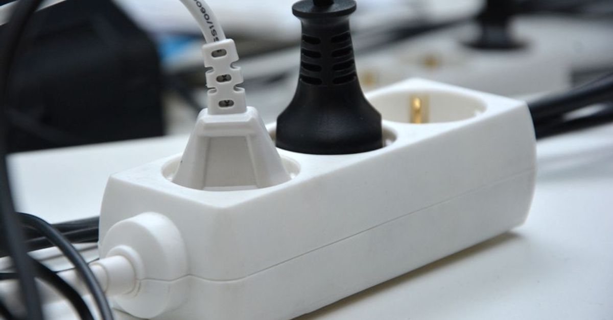

Tuosta jatkojohosta kannattaa hankkiutua eroon. Jatkojohtoja ei pitäisi käyttää kuin väliaikaisesti.
Eipä tuolla ole mitään väliä tuossa käytössä,kuormitus pieni eikä muutenkaan rasiteta mekaanisesti eikä olosuhteella kun on lämpöisessä ja auringolta suojassa.
Yleisesti on kylläkin suositeltu että jatkuvaa käyttöä tulisi välttää. Tässä ylen artikkeli asiasta.
Yleisesti kyllä hyvä ohje, mutta sähköteknisesti ajatellen tässä käytössä ja tuolla kuormalla ei ole mitään väliä onko siinä jatkojohto vai ei. Jos pistät vaikka lämpöpatterin jatkojohdon perään, niin silloin alkaa äkkiä liitokset kuumenemaan.
Varsinaisissa räkkikokoisissa datakaapeissa on yleensä laitteille tuotu sähkö yhteen unittiin kiinnitetyn jatkojohdon/johtojen avulla.
Kyllä ehjät ja laadukkaat jatkojohdot kestävät sen mitä sulakkeetkin, mutta se vaarilta perityy maalarinteipillä korjattu muutaman vuoden ulkona lätäkössä maannut roikka ei ole ehjä, eikä laadukas.
Jossainmäärin tätä jatkojohtokammoa viljellään täällä jenkkien sähköjen takia. Siellä on myynnissä eri vahvuisia jatkojohtoja, eli jos halaut vaan jalkalamppuun sähkön, voit ostaa ihan samoilla liittimillä ohuen jatkojohdon joka on suunniteltu vain muutaman sadan watin tehoille, meillä on vastaavaan käyttöön "eurojohdot", joita ei oilein voi ilman omia patentteja ylikuormittaa.
Lisäksi se jenkkien töpseli on alunalkaenkin melko rimpula toteutus, jota sitten kuormitetaan vielä isommilla virroilla. Bonuksena siellä on käyttäjän huolehdittava ettei kuormita sähköryhmää kuin max 80%. Se viimeinen 20% on varattu "hetkelliseen" kuormitukseen (meillä ryhmästä saa hetkellisesti yli 100%).
Paitsi jos on paljon jatkojohtoja peräkkäin, voi oikosulkuvirta laskea niin paljon, ettei sulake pala vaan pahimmassa tapauksessa ne jatkojohdot. Myös suomessa on myynnissä pienemmällä ja isommalla poikkipinnoilla olevia jatkojohtoja, normaalisti ovat 1,5mm2 mikä kiinteässä asennuksessa on asennusolosuhteista riippuen max. 10A virralle. Pidemmät jatkojohdot on sitten toivottavasti 2,5mm2 poikkipinnalla, ettei kuumene ja sulakesuojaus toimii hyvin. Pistotulppaa ei kuitenkaan ole tarkoitettu jatkuvaan 16A kuormitukseen.
Harvemmalla kuitenkaan on sähkökaapissa useampaa jatkojohtoa peräkkäin, saati reilua 2kw kuormaa jatkojohdolle. Jos nyt olettaa, että siellä on 1kpl kytkin ja mahdollisesti kuitupäätteen, modeemin tai muun yhteyslaitteen virransyöttö otetaan samasta, niin jää vielä aika reilusti virtaa kotipalvelimelle ja nasseille.
Jep, sähkökaapissa ei tätä ongelmaa ole, mutta kommentoin yleisesti juurisyitä miksi kehotetaan jatkojohtoja välttämään.
Vaikka niitä jatkojohtoja olisi kilometri kaupalla ne eivät sula, jos siellä on määräysten mukainen sulake/johdonsuoja ja ehjät roikat.
2,5mm2 johtimilla on jatkojohtoja, koska jännitteen aleneminen voi tuottaa ongelmia pitkällä matkalla erityisesti joillekin sähkötyökoneille, 1,5mm2 johdin kyllä kestää sen 16A virran ongelmitta, kunhan se ei ole kelalla tms, joka estää jäähtymisen.
Datakaapin tapauksessa, vaikka kyse nyt periaatteessa onkin jatkojohdosta, niin tarvehan on sen sähkön jakamiseen vaan useammalle koskettimelle, johon monipaikkaiset jatkojohdot ovat erinomainen ratkaisu.
Sinänsä kyllä virrat voi olla isojakin. Jos siellä räkissä on serveri, tai useampi, joku 16A on äkkiä täynnä.
ainakin noissa räkkikaapeissa käytetään virran jakamiseen tyyliin näitä ratkasuja.
Jos on kilometrikaupalla johtoa, niin ei toimi suojalaite oikein, koska oikosulkuvirta menee niin pieneksi.
Sähköauton lautauksissa on moni huomannut pistorasian sulavan, kun siitä se lähes täysi 16A otetaan pitkiä aikoja. Pistotulpalla ei kannattaisi ottaa noin isoa virtaa pitkää aikaa, räkki tai sähköauto kannattaa silloin kytkeä CEE-tulpalla kiinni schuko-tulpan sijaan.
Se suojalaite ei laukea, tai laukeaa hitaasti, mutta ei ne roikat ala sulamaan. Henkilösuojaus ei siis toimi oikein, jos sen on pelkän ylivirtasuojan varassa.
Joo, mutta käytännössä tuossa on kyse siitä että se pistorasia ei ole ehjä. Autoa ladataan usein samasta rasiasta josta on ensin vuosikymmenen ajan joka talvi päivittäin ronklattu lohkolämmittimen johtoa edes takaisin.
Nuo CEE rasiat ovat kyllä parempi ratkaisu jos tiedetään että kuormitus tulee olemaan isoa. Ovat huomattavasti robustimpia.
