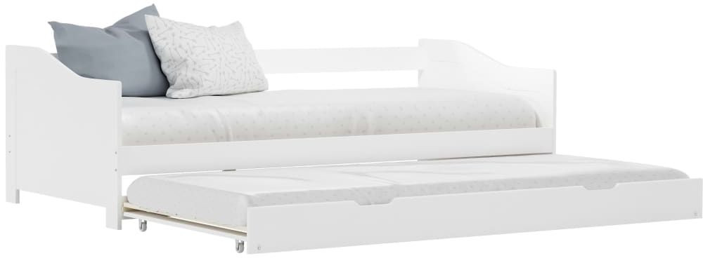

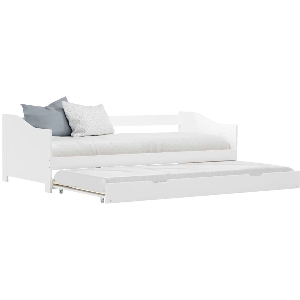

Miten kasvattaa korkeutta sängystä? Semmoinen tilanne, ettei alempaan sänkyy saa paksumpaa patjaa kuin 10cm.
Suosituksia kahden 90x200cm patjan hankintaa Vantaalla tai löytyiskö joltain ylimääräisenä?
Mikä on ideaalinen korkeus patjalle kahdelle 170cm/90kg levottomille nukkujille?
Mimmoinen patja kannattaa hankkia? Nykyiset on liian kapeita ja sattuu nukkujia selkää: 80x200cm
Linkki sänkyyn:
Alempaan sänkyyn löytyy valmiiksi sijauspatja, jolla kasvatettiin pehmeyttä:

Sijauspatja varmaankin (tila on kortilla, kun kerran nukutaan vakituisesti vuodesohvalla) säilytetään alemmassa sängyssä, eli siitä tulee ylimääräinen 6 cm korotustarve?
Sopiva 16 cm patja voisi olla:
Puoleen hintaan saisi Ikeasta 12 cm, mutta tuo 16 cm-vyöhykepatja on parempi. Yläsänkyyn sitten lompakon mukaan. Vantaan Ikeassa pääset koemakaamaan eri vaihtoehtoja.
Petarin kanssa paksuutta tulee vakion 10 cm sijaan 16 cm + 6 cm, eli korotustarve on 12 cm.
Valmiit korotusjalat varmaan ovat rumia, vääränkokoisia ja kalliihkoja. Jos valkoista maalia, pensseli, saha, pora, ruuvari ja ruuveja löytyy, niin tekisin itse. Mittaat jalan paksuuden ja leveyden, jonka jälkeen hommaat 0,5 m vastaavaa höylättyä lautaa ja pätkit sen 4 * 12 cm.
Laudat kannattaa kiinnittää vanerilla. Jos haluaa vaneria vain sisäpuolelle, niin menisin vähintään ysimillisellä:
Hukkaa tosin jää paljon. Jos korotusjalan leveys on 10 cm ja korkeus 12 cm, niin vanerille sopiva koko on 10 cm * 22 cm. Noita 4 kpl, eli 9 mm-vaneria tarvitaan vain 40 cm * 22 cm. Hukkapaloja kannattaa kysellä kaupoista.
Sänkysi on mäntyä. Siihen on hyvä ruuvata vaneri sisäpuolelta neljällä sopivan paksulla uppokantaisella puuruuvilla, joiden pituus on (jalan paksuus mm) + 9 mm - 2 mm. Laudanpätkä asetetaan jalan jatkeeksi, ja ruuvataan sisäpuolelta vanerin läpi lautaan neljällä ruuvilla. Koko sänkyyn kuluu 32 samanpituista ruuvia. Reikien esiporaus helpottaa ruuvaamista.
Jos sänky keikkuu, hio/viilaa pisintä lyhyemmäksi kunnes ei keiju. Muutenkin jokaista jalkaa olisi hyvä viimeistellä sahauksen jäljiltä. Jos alasänky ei mahdu kiinni tuon sisäpuolella olevan 9 mm vanerin takia, kavenna alasängyn reunoja muutamat millit. Vanerien etureunaan kannattaa viilata viisteet, jottei alasänky tökkää suljettaessa. Esteetikko sutii seuraavaksi valkoista maalia lautaan ja vanerin pilkottavaan osaan. Lopuksi huopatassut jalkoihin ja patjakaupan kautta paremmille unille.
17.10.2016
1 962
Kannattaa tarkistaa tuon alasängyn mitoitus,ainakin kuvissa sovitus näyttää aika tiukalta,voi olla että jalan sisäpuolelle ei sovi mitään tukipalikkaa,
