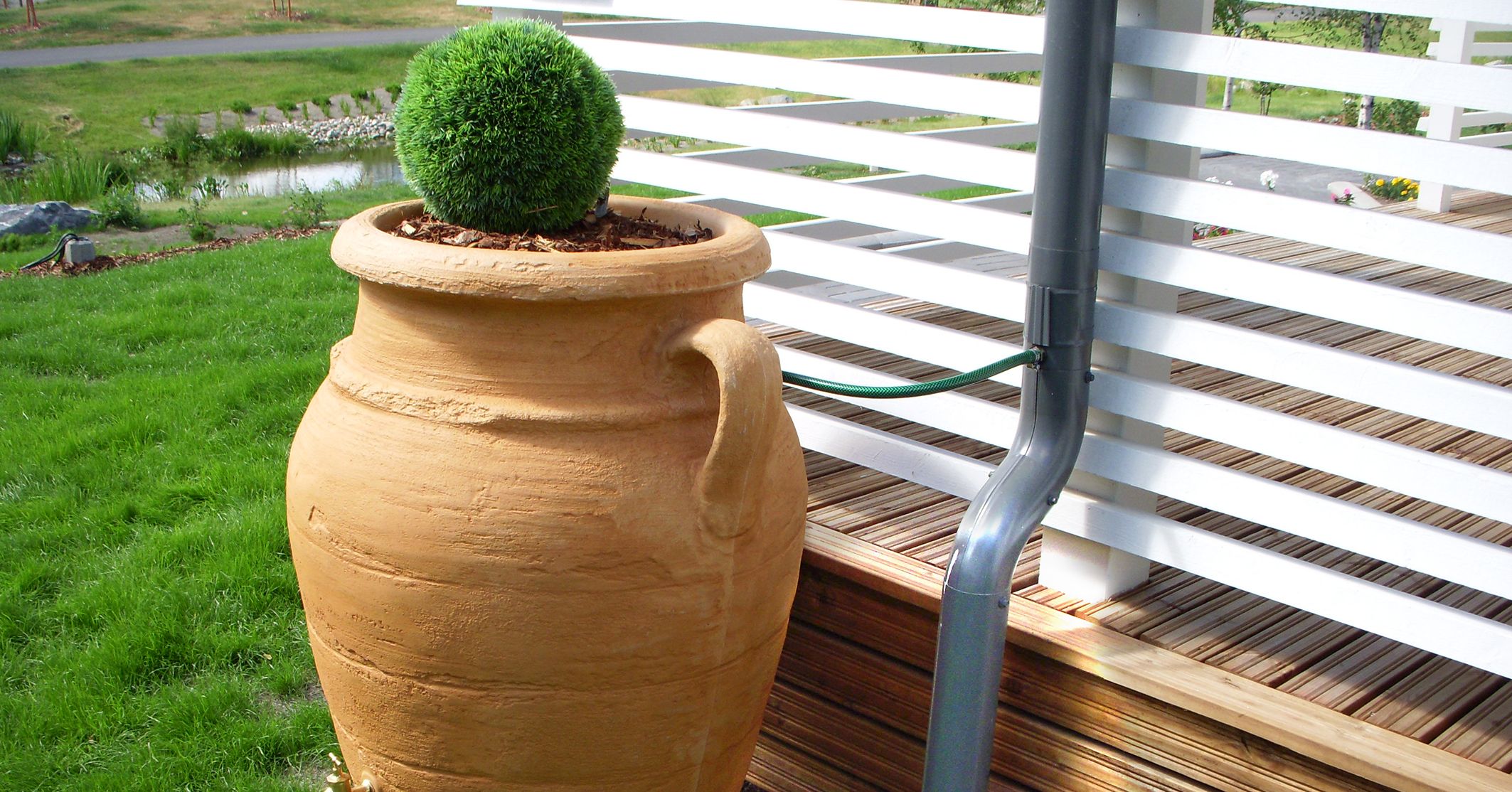

Minkälaisia tapoja talteenottoon ja veden käyttöön teiltä löytyy? Itse kiinnostelisi syöksytorveen kylkeen lisättävä vekotin, josta osa/kaikki vedestä ohjautuisi tynnyriin.
Ruukilta löytyy esim valmista settiä

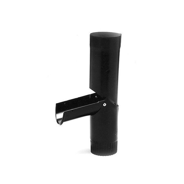

Tämä lienee sama kuin AP vehje. Omasta mielestäni paras vaihtoehto, mutta vielä on hankkimatta.
Suurimmaksi haasteeksi olettaisin roskien kertymisen rännin puolelle ja poistamisen hankaluuden. Siinä mielessä toi Ruukin manuaalinen ei varmaan ole hassumpi. Ei taida löytyä kantikkaalle rännille? Löytyipäs.
