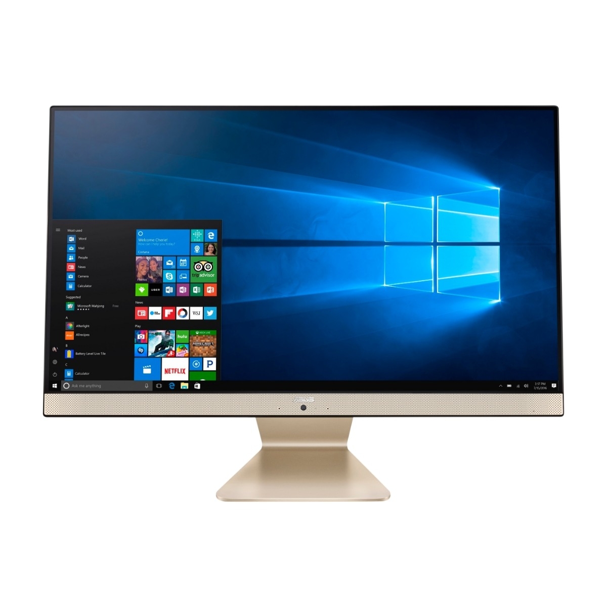

Kannattaisiko tässä tapauksessa harkita AIO-konetta?
Lenovo IdeaCentre AIO 3 24" All-in-one -pöytäkone, Win 10 549,90
Ainakaan tuo ylempi ei tule kysymykseenkään. 2 ydintä saattaa riittää nyt nettiselailuun mutta kuka tietää tulevaisuudesta?
