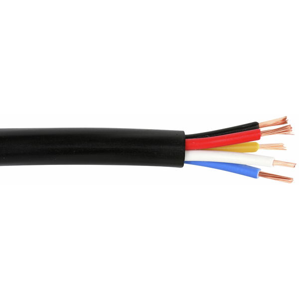

Värien perusteellahan toi täsmäis ennemmin tällaiseen piuhaan kuin cat5 tai vastaavaan:
Kiitos vastauksista!
Taitaa olla ihan yksittäisiä piuhoja, ei twisted pairia. Pitänee vielä availla toi toinen puhelinpistoke ja tarkistaa ettei ole siihen ketjutettu. Pahasti kyllä vaikuttaa siltä että joutuu vetämään piuhaa pitkin kämppää, tämä avattu puhelinpistoke on tietenkin talon toisessa päädyssä eli vähän isompi homma edessä mutta ei siinä muu auta.
Värien ja ulkonäön perusteella tuo kaapeli täsmäisi MHS:ää edeltäneeseen kaapelityyppiin jota käytettiin puhelinkaapelointiin, en nyt yhtäkkiä sen mallia muista mutta on nelikierre. Ei oikein sovellu ethernet-käyttöön.
