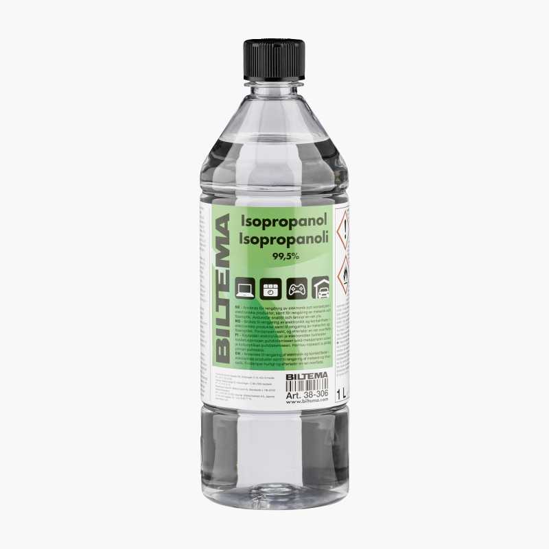

Tuossa Bilteman tuotteessa on tainneet markkinointiosaston kaverit olla huumorituulella. Etiketissä lukee isolla "Isopropanoli 99.5 %" ja teknisissä tiedoissa Pitoisuus "60 – <100 % (isopropanolia)".
Motonetin tuote ainakin väittää olevansa 99.94 %:sta.
