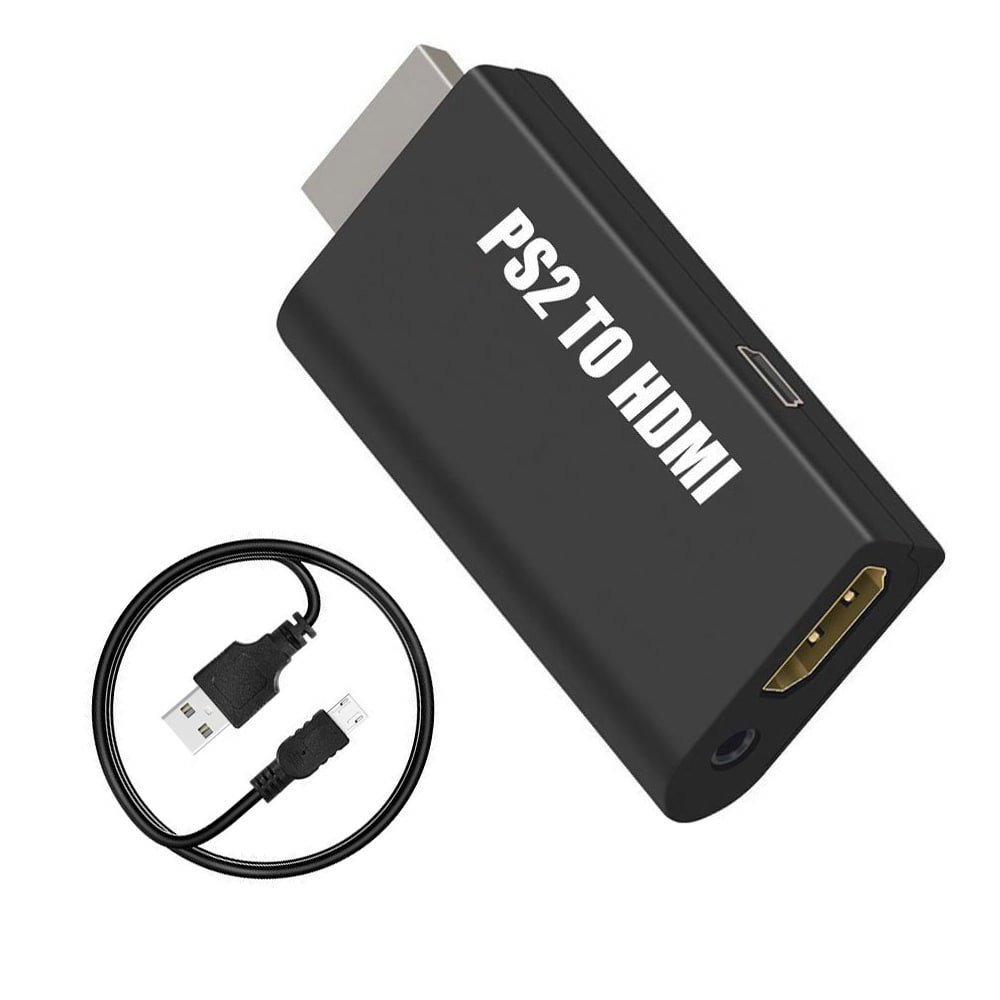

Kyseinen adapteri hommattu enkä saa signaalia TV:seen enkä tietokoneen näyttöön
Kokeiltu:
-TV:n sekä tietokoneen näytön eri HDMI portteja
-USB piuhaa eri slotteihin ja myös kännykän latausmuuntajalla (en tiedä mikä sen usb:n virka on luultavasti antaa virtaa adapterille[?[)
-PS1 sekä PS2 ilman levyjä ja niiden kanssa
Molemmat vehkeet kyllä käynnistyy ja pelit pyörii sisällä mutta signaalia en saa näyttöön tai tvseen. lähteet tarkastanu useempaan otteeseen että on oikeat.
Onko muita vaihtoehtoja enään kuin USB kaapeli mykkä tai adapteri itessään sökö?
Saman tilasin, ei toimi. Pleikka itsessään toimii alkuperäisillä kaapeleilla mutta valitettavasti ainoa telkkari jossa vielä sellaiset saa kytkettyä niin käynnistyy vain satunnaisesti.

voi saatana, justiinsa keskustelin eStoren aspan kanssa ja sanoivat lähettävänsä uuden tilalle. Tuli ostettua uus töllö niin ei siinä ole muuta kun noita hdmi paikkoja ja optilink.
kai se pitää joku oikee AV vahvari hommata et homma pelittää

Tuliko sun testattua vaihtaa ps2 display mode YPbBr?

Meillä toimii vastaava VPD:stä ostettu palikka.
Olettehan huomioineet että:
  • PS2 tulee asettaa PbPr/YCbCr-ulostulolle ennen tämän adapterin kiinni laittoa, muuten kuva ei näy. Tämä tapahtuu käynnistämällä konsoli ilman levykettä, jolloin pääset asetusvalikkoon. Valikosta valitset kuvanulostuloksi PbPr/YCbCr. Jos et saa kuva -ulostuloa muutettua niin alla on ohjeet sen muuttamiseen toisella tapaa*
* Alas – X – Alas – Alas – Alas – X – Vasen – X

Eipä ole tullut huomioitua, täytyypä kokeilla kun kerkiää!

Ei toimi tälläkään
