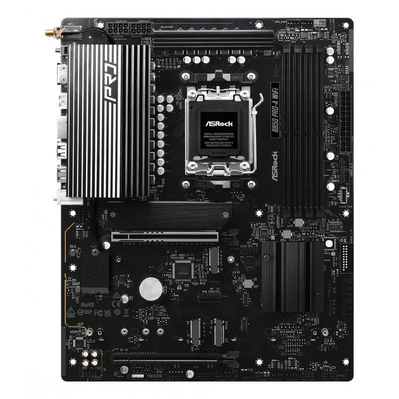

Tuossa olisi:
Onko se +65€ arvoinen? Voi ollakin, jos tykkää ATX-koosta ja Wifistä.
Ahaa:hmm: Eli tähän 116euron emolevyn slottiin 4.0 menee ongelmitta toi 5.0. Varmaan parin viikon päästä saatan jo tosissaan ostella näitä osia. Kattelen vielä noita prosessoreita, 7600X/9600X ja 7500F:n väliltä, varmaan jonkun noista kolmesta otan.
jos ei tuo halpalauta niin Asrock B650 steel legend jossa myös pcie 5.0, tai jokin B850 jos tuntuu että tarvetta ompi. Itsehän menisin jopa erinomaiseksi todetulla halpiksella ja vapauttaen budjettia siihen näytönohjaimeen. Wifikortit ei ihmeitä maksa ja jos ei laudan mukana tule Wifi7, ni emmä tiedä sit onko tolkkua maksaa wanhasta 10euron wifi6 ominaisuudesta laudan mukana - ellei kokonaisuus hintaan nähden ole ok
esim. RTX 4090 on 4.0, niin siltä pohjalta voi suhteuttaa asioita jonkin verran
iso hinta emolevyssä ei välttämäti tuo mitään tarpeellista
