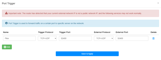

Olis tämmönen vähän ehkä erikoinen vika, pitäisi porttiohjaukset saada tehtyä reitittimelle. Asetukset on tehty oikein reitittimeen ja kaikenlaisiamahdollisia eri kombinaatioita on yritetty (VAIKKA nämä ei nyt saatakkaan näkyä enää kyseisissä asetuksissa). Reititin sanoo että asetusten muuttaminen ei ole mahdollista, on yritetty eri reitittimellä, otettu yhteyttä palveluntarjoajaan vastauksena "liittymät ovat avoimia ja julkisia." eivätkä käytä CGNAT:tia. On yritetty pingata eikä canyouseeme.org löydä myöskään serveriä. Plex serveri toimii kyllä talon sisällä, eri laitteilla mutta ei eri verkkoa käyttävillä laitteilla.
Voisiko joku viisampi neuvoa mitä tässä voisi nyt yrittää vielä? Kaikki tutorialit, ohjeistukset ja neuvot on käytetty ja todettu että ei toimi. Pitääkö käydä ostamassa parempi reititin? Cudy WR1300 käytössä tällä hetkellä, joka ei ole palveluntarjoajan asentama ja he tarjoavat asiassa eioota.

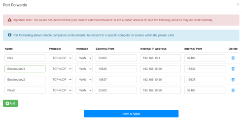

Tuossa sanotaan että ulkoinen ip osoite ei ole julkinen, eli onko sulla jokin toinen reititin ennen tuota minne olet tekemässä porttiohjausta? Jos on niin se ensimmäinen reititin pitäisi laittaa siltaavaksi että tämä jälkimmäinen reititin saisi julkisen osoitteen.
Toki et myöskään voi tehdä samasta ulkoisesta portista kahta porttiohjausta (tuosaa 32400 ohjattu sekä .1 että .90).

Ensiksi, sinulla on kaksi 32400 ohjausta ekassa kuvassa..Se ei ole hyvä ja suositeltava. Ja nyt en neuvo itse asian kanssa, kun näistä viritelmistä tulee vaarallisia. Arvaa vaan, miksi jotkut ISP:t sulkee portit 80 ja 443??

Reitittimen status sivulta näkee sen wan osoitteen. Reitittimen antaman punaisen nootin mukaan se on ns. sisäverkon osoite joten homma tyssää jo siihen. Vertaa reitittimen status sivun wan osoitetta jonkin whatsmyip sivuston antamaan osoitteeseen. Jos ne on samat niin sitten voidaan jatkaa, jos ne on eri niin reitittimesi saama osoite ei todennäköisesti ole julkinen ja pitäisi selvittää miksi.

WAN osoite on eri kuin whatsmyip antama. Kuituliittymä ja oulun seudun sähkö, ONT on DZS 2425A1
Jos käyt katsomassa Private network - Wikipedia
Otsikon private ipv4 addresses kohdalta että onko sun wan osoite noilla väleilä.
Jos on niin jostain syystä sun reititin saa sisäverkon osoitteen. Joko se tulee suoraan operaattorilta, tuolta ont boksilta, joltain naapurilta tai jostain muualta.

Menee nuille väleille osoite
Joo juurikin tuo laite, itse saadun tiedon mukaan ei siinä olisi pitänyt olla mitään erityisempää, mutta onhan siinä hallintapaneelit ja kaikki olemassa. Täytyy katsella tuota seuraavana, kiitos!
