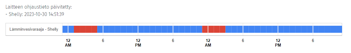

Pörssärin sivuilta klikkaa valikosta "ohjaus", niin näyttää graafilla miten ohjaa. Tuo ei ainakaan aiemmin heti päivittynyt, jos teki muutoksia ohjauksiin. Pitää odottaa, että ohjaustieto päivittyy laitteille(näkyy graafin yläpuolella).
Kiitos, siellähän se! En ollut scrollannut mobiilinäkymässä tarpeeksi alas... :facepalm:

Nyt syystä tai toisesta ohjaustiedon grafiikka ei päivity vaikka tekee muutoksia laitteeseen. Ennen päivittyi pienellä viiveellä mutta nyt viive on pitkä / ei toimi ollenkaan?
Muokkaus: vika olikin omassa systeemissä. HA oli syystä tai toisesta hävittänyt laitetunnuksen kokonaan. Kun tuon lisäsin niin alkoi toimimaan :)
Joo tätä olisin itsekin tarjonnut syyksi, että oikeastaan ainoa syy voi olla se, että laite ei kysele ohjaustietoa. Toisaalta se vähän häiritsee asetusten muuttamista ja niiden vaikutuksen näkemistä, mutta sitten taas tuossa nykyisessä tavassa päivittää ohjaustieto on se hyvä puoli, että se näyttää vain ja ainoastaan ne tiedot mitä on todellisuudessa myös ohjauslaitteeseen lähtenyt.
