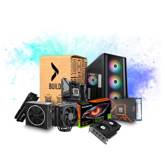

Toki sitten yksivaihtoehto on tuo gigantin valmispaketti itse kasattavaksi, joka on kilpailukykyisesti hinnoiteltu, jonka suurin nutina on hidas muisti ja kehno ssd:
