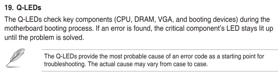

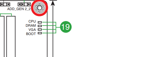

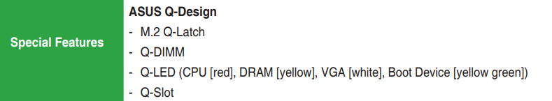

Näyttäisi tosiaan olevan punainen valo CPU:le tarkoitettu. Valkoinen näytönohjaimen valo. Siis jos joku noista vikavaloista se joka palaa.
Lähde: Asus Tuf Gaming B650 Plus Manuaali - pdf (sivu 8)
Muoks: Näyttäisi siltä, että linkki ei jostain syystä toimi. Noh alla kuvakaappaus.
