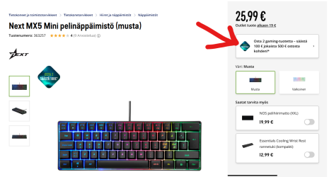

Näppiksessä ei ole ääkkösiä. Pelatessa ei haittaa, entä kouluprojektit ja muut kirjoitustyöt? Tuote ei myöskään kuulu tähän "satku pois viidestä huntista" -kampanjaan (kuten ei muutkaan kampanjatuotteet), ei ainakaan tuotteen tiedoissa lukevan perusteella, en tosin kokeillut laittaa ostoskoriin toisen tuotteen kanssa ja katsonut, lähteekö satku pois, kun 500€ raja rikkoutuu.
Esim. alapuolisessa olisi ääkköset ja kuuluisi kampanjaan, toki pienikokoinen, ei ehkä enää teinille, mutta nuoremmalle. Ei ainakaan mene paljoa rahaa hukkaan, jos poika myöhemmin keksii haluavansa just tietynlaisen näppäintuntuman ja sinä ostit vääränlaisen.
