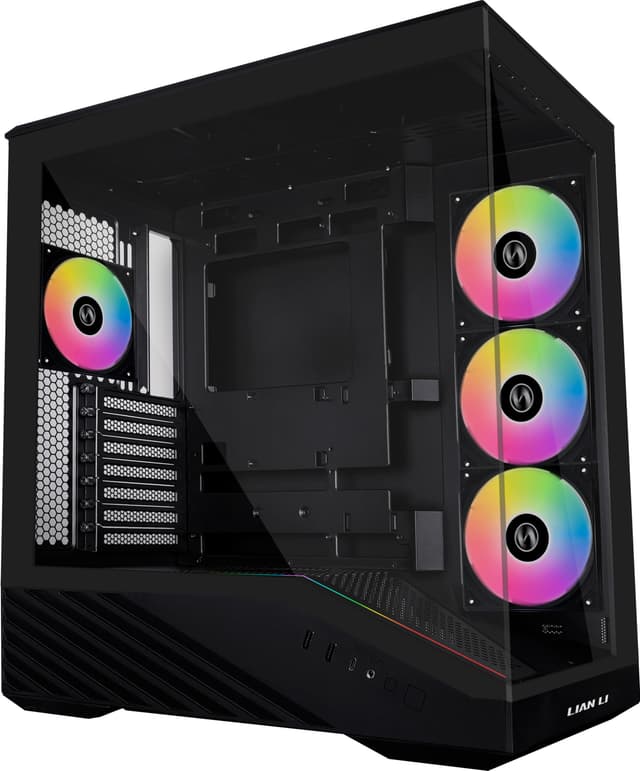

Äh.. linkitin videon , niin jotain vastuuta pitää ottaa.. Tuo kotelo ei ole yhteensopiva.
Tilalle vaikka:

Hyvä kun huomasit :thumbsup: ihan nollat taulussa katoin tuon perus H5 koteloksi.

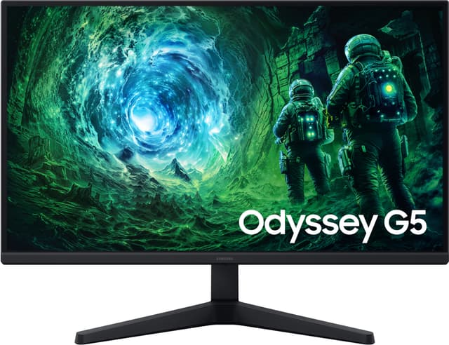

Näyttö on se mikä tekee koneesta panostamisen arvoisen. Ei nuo aiemmin linkatut Asukset mitään ihmeellisiä ole ja osuvat hyvin budjettiin. Ehkä tuon mainitun Resident Evil pelin jättäisin kuitenkin lapselle antamatta. Mikäli poika vaikuttaa siltä, että pääasiassa FPSsää tulee pelattua niin kannattaa ottaa silloin 24" ja isoilla Hz oleva Full-HD näyttö.

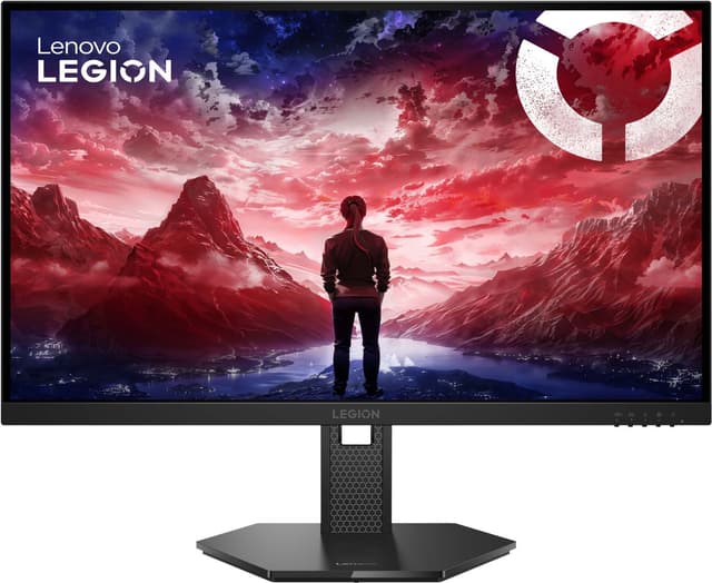

Valitsemasi näyttö ei kuulu kampanjaan.
1080p-näytöistä tuo 179€ Lenovo (alla) kuuluisi kampanjaan. Sitä kyllä saa halvemmallakin (~150 euroon), mutta jos saa just 2000/2500 euroon ostoskorin, niin se tulee vähän halvemmaksi Gigsusta (143,20€ laskettuna 20% alella) ja tulee samoilla postikuluilla.

Lisätään vielä, että kotelosta kysyisin ihan suoraan pojan mielipidettä. Haluaako tuon korissa olevan vai mieluummin vaikkapa Phanteksin? Ulkonäköseikat kuitenkin tärkeitä...

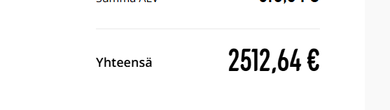

Hei hyvä kun mainitsitte, että ei kuulu kampanjaan kaikki tuotteet, en tajunnut katsoa edes. Jotenkin kuvittelin, että kaikki gaming tuotteet ovat tuossa mukana, täytyy olla tarkempi. Juttelin isän kanssa ja sanoi, että poika tarvitsee vielä tuolin ja pöydän ja tarvittaessa voidaan venyä gigantin tapauksessa sinne 2500 ostoskoriin millä hinta 2000. Noista hiiristä ja kalliista headsetistä sen verran, että itselläni on nuo samat ja tiedän, että hiiri on pienikätiselle hyvä. Headset myös ollut itsellä todella hyvä ja kestävä. Tosin tuo on totta mitä mainitsit, että vaikea sanoa miten lapsi sitä kohtelee, mutta on fiksu poika. Et täs vois tulla sit kyseeseen 2000e ostoskori pelitietokoneeseen ja oheistuotteisiin ja sitten jostain muualta se pöytä ja tuoli tai sitten jos gigantista saisi tuolla 2500 ostoskorilla kaiken niin sekin olisi hyvä. Katson nuo teidän ehdotuksenne läpi ja teen korjauksia. Kiitos!
Tein nyt muutoksia ja lisäilin tuotteet sillä tavalla, että kaikki ovat mukana kampanjassa. Yhteishinta tälle alennusten jälkeen 2075,10e. Headsetti, näppäimistö ja hiiri ei kuulunut kampanjaan niin piti tehdä vaihdot. Ei nyt hirveesti ole hajua tosta hiirestä, mutta vaikutti ihan ok:lta ja tekoälyn mukaan olisi pienikokoinen. Suosin näppäimistössä tuota tenkeylessiä, joten valitsin sellaisen ostoskoriin. Mietteitä?
Edit: Voin vielä sitten ennen tilausta kysellä noista hiirestä, näppäimistöistä, kotelosta, pöydästä ja tuolista mikä olisi mieluisin, sillain että kuuluu kampanjaan ja menee yli tuon 2500 ostoskorin, niin saa mieluisat tuotteet ja alennukset.
Edit2: Mietin, että pitäiskö puristaa tosta pelituolin/headsetin/pöydän/ssd:n hinnasta pois ja ottaa halvemmat ja laittaa näyttöön ja/tai siihen 7800xd3 prossuun?

Älä ainakaan ota 27" Full-HD näyttöä. Kuva näyttää karsealta vs. 24".
Suosittelen tota ylempänä aiemmin linkkaamaani Samsungia. Se on QHD ja ei mene näytönohjain hukkaan.
Jos pitää tinkiä niin vaihda tuo näyttö pienempään
Samalla sitten voi tiputtaa sen näyttiksenkin takaisin sinne RX9060XT.
Mietin tota koria, että tarviiko pöytään sijoittaa 250e? Ihmisillä tuppaa olemaan nurkat täynnä pöytiä ja laadukkaan pöytälevyn saa parilla kympillä, siihen jalat erikseen.
Jos pitää olla tuollainen pelipöytä niin näyttää valikoimissa olevan 20cm kapeampi jo puolet edullisemmin.
edit. iso hiirimatto kannattaa ottaa vielä mukaan.
