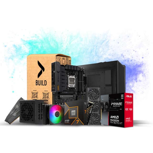

Voit editoida vanhaa viestiä jolloin ei tarvitse kirjoittaa perättäisiä. Hinta-haarukka on aika iso. Tuossa budjetin yläpäähän paketti millä hoituu kaikki
3070 Ti:stä päivitettäessä vähintään 9070 XT, eli menee tuonne budjetin ylärajaan. Tonnilla et saa mitenkään riittävää päivitystä, mutta kahdella tonnilla kyllä
7500F, 2x16 6000 CL30, 2TB SSD, RX 9070 XT kasattuna 1970€
Gigantin setti on myös hyvä, ei ole valmiiksi kasattu mutta prossu on parempi (mutta toisaalta muistit on vähän hitaammat). Muuten aika sama setti.
Tuossa vielä budjetin sisälle kasattu X3D-prossulla. Noihin kahteen aiempaan verrattuna tässä pienempi SSD ja heikko emolevy.
RM1000e -10€
70€:lla lisää TUF versio kortista. Ehkä ottaisin.
Tai 75€ lisää TUF B650-PLUS WIFI emolevyn joka on vastaava kuin datatronicin korin Tomahawk. Vähän ehkä turhan iso hinta tästä.
Myöskin 2TB SSD:n saa +90€ (NV3) tai +130€ (990 Pro), molemmat suht järkeviä tosin 40€ hintaero NV3 ja 990 Pro välillä ei ole kovin paljoa.
