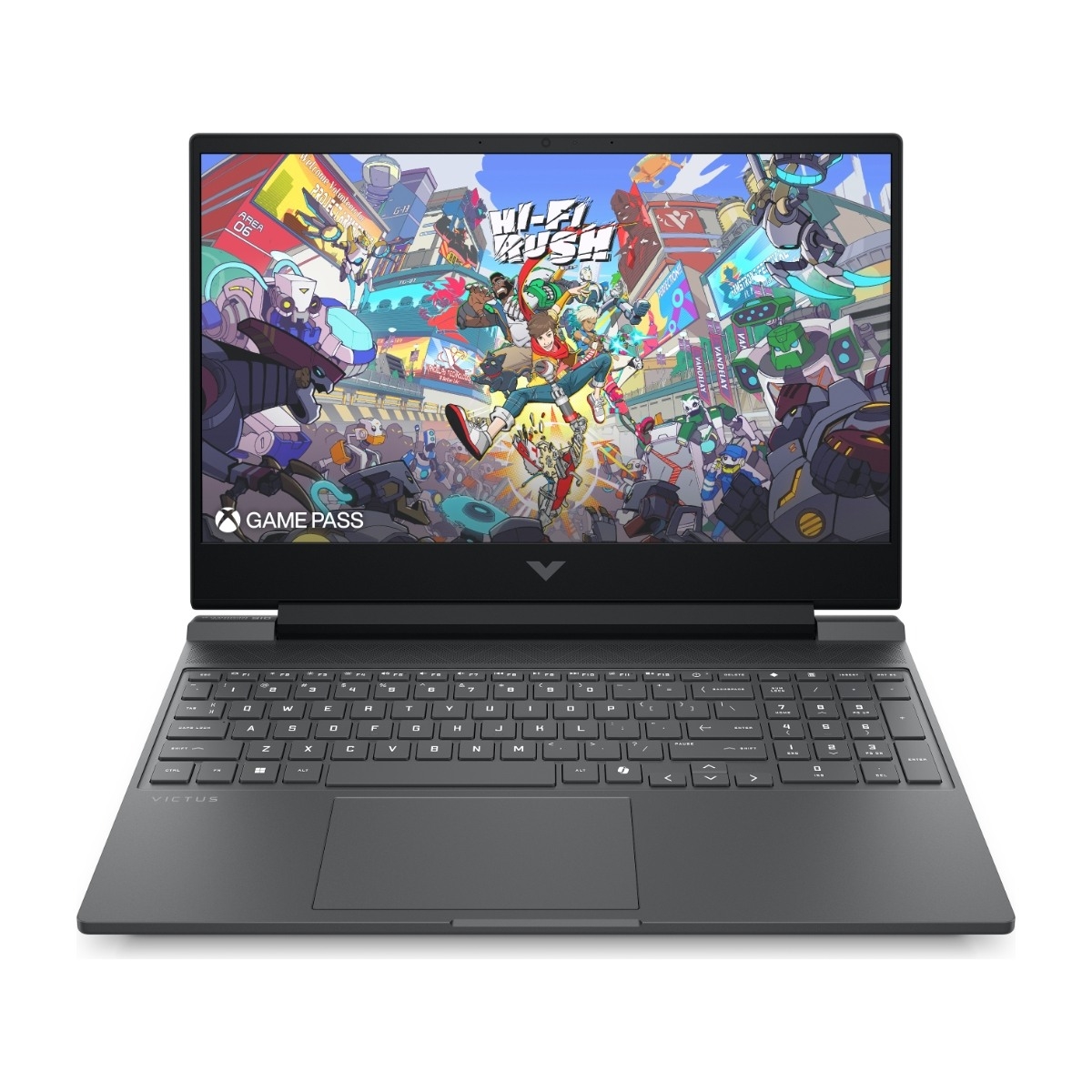

Voiko 800€ tai alle saada yhtään tämän ”parempaa”, nyt ja heti?
Ei, en edes tiedä mikä on oikea tarve.
Edit: Budjetti tässä on jo nostettu 500€ -> 800€
830 €?
- värikkäämpi näyttö 100 % sRGB (vs 63 %)
- 8 GB gpu
- tuurilla saattaisi olla 2x8 GB muistikammat, jos on niin tuplasti muistikaistaa?
- julkaistu 2025 kesällä?

Pojalle pitäis synttärilahjalsi kevyeen pelailuun löytää pelikannettava.
Onko jollain vinkata jotain hyvää tarjousta ~600€ luokkaan vai pitäiskö suosiolla katsoa käytettynä?
Ei oikein näillä RAM hinnoilla saa mitään uutta tuossa hintaluokassa. Käytettynä varmaan sais RTX3050 tai 4050 koneen johonki ~400€
