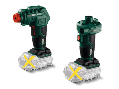

Tuote: Parkside akkukäyttöiset kompressori ja ilmapumppu ilman akkua.
Tarjoushinta: 39.99€ Päätellen mainoslehden kuvasta sekä "ja" sanasta tällä hinnalla tulee molemmat laitteet.

Kommentti tarjouksesta: Kun Xiaomin kompressorista oli paljon keskustelua ajattelin laittaa tämän. Tässä tulee ilmeisesti kaksi laitetta. Eli kompressori renkaiden täyttöön ja ilmapummpu SUP lautoihin yms. Käyttävät Lidlin 20V akkusarjaa jota saa aika halvalla. Muistaakseni laturi+2 Ah akku oli 30€ joku aika sitten. Yleensä Lidlin laitteet ovat halpalaitteiden parhaimmistoa. 3 vuoden takuu.

Löytyy tuosta mistään että paljon siinä on litratuotto/min ? Itellä on tuo dpm180z ja siinä 12l/min ja tuntuu välillä vähän hitaalta kun tuossa uudemmassa makita 181z on 22l/min.

Saksan Lidl sanoo että 70 m³/h , mutta kuulostaa enemmän kuin optimistiselta (1166 l/min, isompi kompura kun on 380 l/min)

Tässä on video jossa suurehkon patjan täyttämiseen menee noin minuutti:
Paketti tuossa videossa näkyy lupaavan 70 kuutiota tunnissa. Osaatko sanoa onko tuo videon täyttönopeus huomattavasti nopeampi kuin dpm180z?

70 m3/h on tuon ilmapuhaltimen spekseistä. Eli se voi hyvinkin pitää paikkansa, mutta se ei jaksa tuottaa paljoakaan painetta.
Kompressori taas jaksaa nostaa paineen 7 bar asti, mutta ei liikuta paljoakaan ilmaa. Spekseissä ei tainnut olla sen tuottoa listattuna.
Omistan kyseiset laitteet, ja voin sanoa karkeana arviona että tuolla kompressorilla auton renkaan täyttäminen tyhjästä täyteen kestää useita minuutteja. Mutta se on ihan hyvä paineiden lisäilyyn renkaita vaihtaessa.
Tuo puhallin taas puskee paljon ilmaa lävitseen. Itse olen käyttänyt sitä pölyjen puhalteluun tietokoneita siivotessa, mutta toimii varmasti myös ilmalelujen ja ilmapatjojen yms. täyttämiseen. SUP lautaan se ei varmaan jaksaisi työntää tarpeeksi painetta, eli jossakin vaiheessa pitäisi vaihtaa kompressoriin (joka taas ei ole nopea).

Tuleeko tähän valmiina esim. SUP-laudan täyttämiseen adapteria? Ei ainakaan kuvien perusteella. Jos ei niin löytyykö helposti? Kuten @UnSeeN tuossa yllä mainitsikin, ensin pumpulla ja loput kompuralla haluttuun paineeseen.

Ei tuossa tullut mukana muuta kuin kuvissa näkyvät adapterit. Ja nyt kun mietin asiaa, niin noissa kahdessa laitteessa on ihan erilaiset liitännätkin. Eli vaatii erilliset adapterit. SUP lautoihin näyttää löytyvän adaptereita kaupoista, mutta ovat yleensä schrader venttiilille, eli siihen saisi kompuran kiinni, mutta tuossa toisessa puhaltimessa ei ole sellaista liitäntää. Jos tuollainen musta kartioadapteri sattuisi sopimaan SUP laudan liitäntään tarpeeksi tiiviisti painamalla, niin sitten voi onnistua, mutta muuten pitäisi varmaan itse tehdä adapteri siihenm.
Ja pyörän kapea (~40mm) rengas täyttyy taas muutamassa sekunnissa jos on päässyt puolityhjäksi.

Voin kokemuksesta sanoa, että SUP lautaan erikseen Aliexpressistä ostamalla saa adapterin, millä saa puhaltimella puskettua ilmaa SUP-lautaan, mutta loppupaineita ei kannata yrittää korkeapainepuhaltimella laittaa, koska tilavuus on niin paljon SUP-laudassa, että liitin ylikuumenee ja alkaa sulaa ennen kuin lauta on täynnä. Tässä myös kestää useita minuutteja, ainakin yli vartin.
Lopputäyttö siis käsipumpulla ja suuri massa ensin puhaltimella.

Ostin tämän herätteenä viimeksi kun oli erä myynnissä, kun oli jo sopiva akku muuhun käyttöön. Tätä voi kuljettaa autossa aina mukana toisin kuin edellistä 50l kompressoria. Renkaisiin saa täyteltyä ilmat ihan kelvollisesti ja erityisesti kalvopaineastian vastapaineen täyttö on 100x vähemmän hikistä hommaa tätä nykyä. Ylikuumeneminen oli jo siinä varmasti hyvin lähellä, kun moottori alkoi jo päästelemään varastorasvoja savuna. Puhaltimelle en vielä ole keksinyt käyttöä. Ok suositus.
Onko joku mukana tulleista liitinkappaleista muuten sopiva presta-venttiiliin? Mielestäni mikään ei näytä juuri oikeanlaiselta, mutta ei ole ollut vielä tarvetta kokeilla.
Olen saanut SUP-lautaan hyvin ilmaa tuolla puhaltimen kartioadapterilla ja laudan mukana tulleen käsipumpun letkulla. Adapteri kyllä voisi helpottaa asiaa. Paineet tosiaan käsipumpulla lopuksi mutta helpottaa tämä kyllä täyttöä huomattavasti

Tuo kultainen nappula pitäisi passata väliin, sitten tuolla "schader" kappaleella ilma sisään. Näin ainakin Ryobin värkissä.

Kävisikö tämä hyvin pölyjen putsaamiseen koneesta ja muusta elektroniikasta? Sellaista olisin välillä kaivannut. Nuo siihen tarkoitukseen tarkoitetut langattomat taitaa olla aika onnettomia. Kiva lisä kun saisi vielä fillareiden renkaat täytettyä.

Kompuralla pölyjen putsaaminen vaatisi painesäiliön väliin, mutta tuo puhallinosio voisi periaatteessa toimiakkin, jos ei kovin pikkutarkkaa tarvitse näpertää.. Pukkaa ihan hyvän määrän ilmaa lävitseen.
Kävin tuon aamulla hakemassa, ja puhallinosio toimii SUP laudan alkutäyttöön ihan fine - pari minuuttia ja lauta on muodossaan. Kompuraa testasin erikseen hankitun auton venttiili adapterin kanssa sen verran, että 5 PSI asti nousi ihan maltillisessa ajassa, olisikohan ollut kahdeksan minuuttia mukaanlukien tuo puhaltimen käyttö ja välissä säätämiset.. Sen pidemmälle en viitsinyt huudattaa kerrostaloasunnossa, kun akkukaan ei ollut täysi ja todennäköisesti olisi kuitenkin jäänyt puolitiehen.
Kyllin kyvykäs vehje, että jää odottamaan vielä perusteellisempaa testailua.

Tulipa myös ostettua, kun ei ole kunnollista laitetta auton renkaiden paineiden tarkastamiseen. Mutta painemittarit näyttää näissä olevan ihan kuraa. Ensimmäinen näytti 20bar 2barin paineessa, eikä sillä voinut tehdä mitään, koska laitteen maksimipaine on 7bar. Toisen painenäyttö lähempänä , mutta edelleen pielessä. Autonrenkaan 2.8bar sai 3.4barin asetuksella, pyörän renkaaseen tuli vähän yli 4bar 6barin asetuksella. En nyt kokeillut pääseekö 5bar paineeseen 7barin asetuksella, mutta sellaista painetta nyt ei taida missään tarvita. Plussana ilmapumppu saa aikan hyvän virtauksen.
Vähän kahden vaiheilla pitäiskö palauttaa, koska ärsyttävää hommaa tarkastaa mitä laite sattuu laittamaan. reilu 10euron 12V auton pikkukompuralla ongelman vielä sulatti. Vertailun vuoksi Xiaomin akkukäyttöinen laite näyttää ihan hyvin, mutta pyöränrenkaan täyttökin 2barista 4 baariin kestää minuutin, eikä yksi akun lataus meinaa riittää auton renkaiden tarkastukseen.
