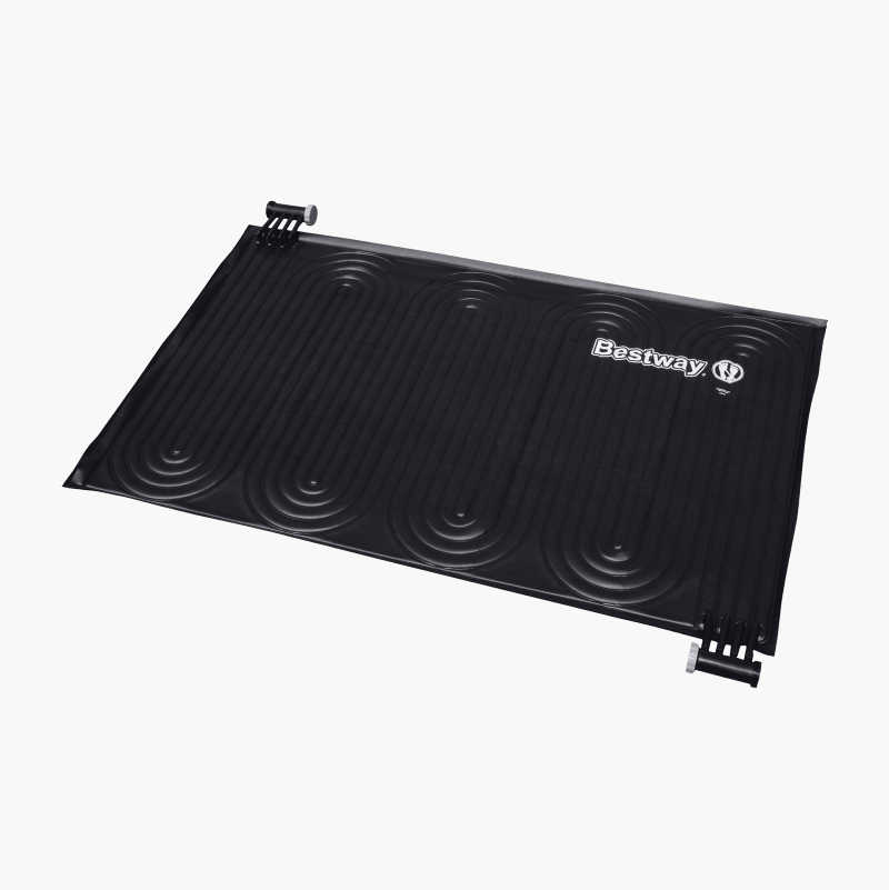

Kokemuksia näistä aurinkolämmittimistä?
Tuli muksuille ostettua bestwayn n. 2x4m uima-allas, niin saakohan tuolla yhtään vettä lämmitettyä oikeasti vai hukkaostos?
Virtauksen säätää sopivalle niin miksikäs ei toimisi.
Edellispäivänä 24 asteinen jo tuntu hyvältä kun ulkolämpötila oli 19
Tuleeko levää herkästi? Mitä aineita käytät? Ei oikein ole löytynyt kunnon ainetta levän poistoon, tahtoo loppukesästä altaan varjoisaan reunaan kehittyä vihertävää levää. Olispa yhtä helppoa kuin ulkoporealtaan hoito.
Sanoisin, että musta peite altaan päälle ja suodatinpumpun käyttäminen lämmittää paremmin.
Ei tuollaisen maton lämmitysteho ihan teoriassakaan voi olla kuin muutama sata wattia parhaimmillaan mikä usean kuution altaassa ihan yhtä tyhjän kanssa.
