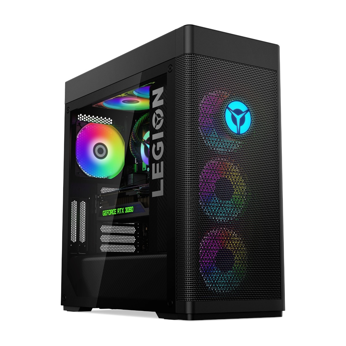

Palasin parin vuosikymmenen tauon jälkeen PC maailmaan ja hauskaahan tämä on!
Lapsille tuli hankittua pelikoneet vuosi pari sitten ja ajattelin että jos noiden teinien kanssa haluaa viettää aikaa niin se tapahtuu varmaan parhaiten Team Fortressissa. Niimpä innostuin jouluna hankkimaan itsellenikin pakettikoneen. Tein aika pikaisen researching ja päädyin vaihtoehtoon jossa mielestäni oli aika hyvä hintalaatu-suhde. Speksit alla.
Konehan on aivan ihana ja PC:illä pelaaminen voittaa kyllä konsolit mennen tullen (lasten kanssa tai ilman). MUTTA voisihan se olla nopeampikin....
Joten jos ajattelee että haluaisi vielä käyttää tonnin tai kaksi laitteen päivittämiseen niin mistähän se kannattaisi aloittaa? Ja onko muistilla enää merkitystä 32GB:n jälkeen?
Set-upin tarkemmat tiedot löytyy parhaiten vielä Powerin sivuilta:
Kiitos jo etukäteen!

Kone tuli tosiaan hankittua vähän "heräteostoksena" ja näin jälkiviisaasti on todettava että olisi varmaan kannattanut tilata koottuna. Toistaalta tuo Legion on kyllä kivan näköinen paketti ja käy yllättävän viileänä eli en nyt tuota osaa kovasti katuakkaan.

Oh, boy... Aikamoisen säädön jälkeen täytyy todeta että tuo kortti ei kyllä tuohon Lenovon koppaan taivu. Kokoa on muutama milli liikaa vaikka paperilla olisi näyttänyt mahtuvan. Kopan vaihtokaan ei oikein pelitä kun osa liittymistä (audio, virtakytkin) on sen verran customia ettei mene noin vaan standardikoppaan. Win some, lose some.
Taisi perheen teinillä käydä juuri peikkomainen flaksi sillä lienee helpointa antaa hänelle tuo Legion T7 ihan sellaisenaan ja rakennella oma kone alusta saakka tuon 4090:n ympärille.
Noniin. Homma hoidettu kuten GeorgeB asian laittaisi. Tuo kone jota ajattelin päivittää on nyt (hyvin tyytyväisellä) teinillä käytössä ja uusi kone rakennettu tuon MSI:n 4090:n ympärille. Sain sitten samalla tekosyyn päivittää prossun, kovalevyn ja muistit nopeammaksi ja hauska pelihän tuosta tuli!
