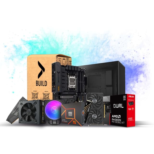

Tuossa olisi hyvän hintalaatusuhteen setti. Tarkoitettu itse kasattavaksi ja ohjeet tulee tuossa mukana, kerta se on ensimmäinenkin ja suosittelen. Mutta jopa Gigantin kasauspalvelun kanssa tuo tulee aika edulliseksi. En osaa sanoa onko tuo ihan se asiaan kuuluva palvelu ja kuuluuko siihen Windowsin asennus (ilman lisenssiä, hankittava erikseen) - asiaa voisi tiedustella suoraan lähimmästä gigsusta.
Jos haluaa X3D:n niin tähän voi vaikka lisätä 7800X3D koriin ja asentaa itse ja myydä 7500F pois, ja ollaan budjetin alapäässä edelleen.
Muistin määrä on ainoa kompastuskivi, 16GB. Mutta ihan puhtaaksi CS- ja perus netinselailukoneeksi tämä on ok. Muistit voi myöhemmin päivitellä kun niiden hinnat taas laskee (voi mennä vuosia...) - tai voi ostaa suoraan 32GB muistit ja asentaa itse.
Toinen vaihtoehto jos halutaan oikeasti käyttää 1500-2000: Gigantti Build 350 R7/32/2 TB/RTX 5070
Ihan ok hinta ottaen huomioon että on 2TB ja 32GB. Ainoa vaan että tämä ei CS:ssä ole juuri sen kummempi kuin 7500F+9060XT
