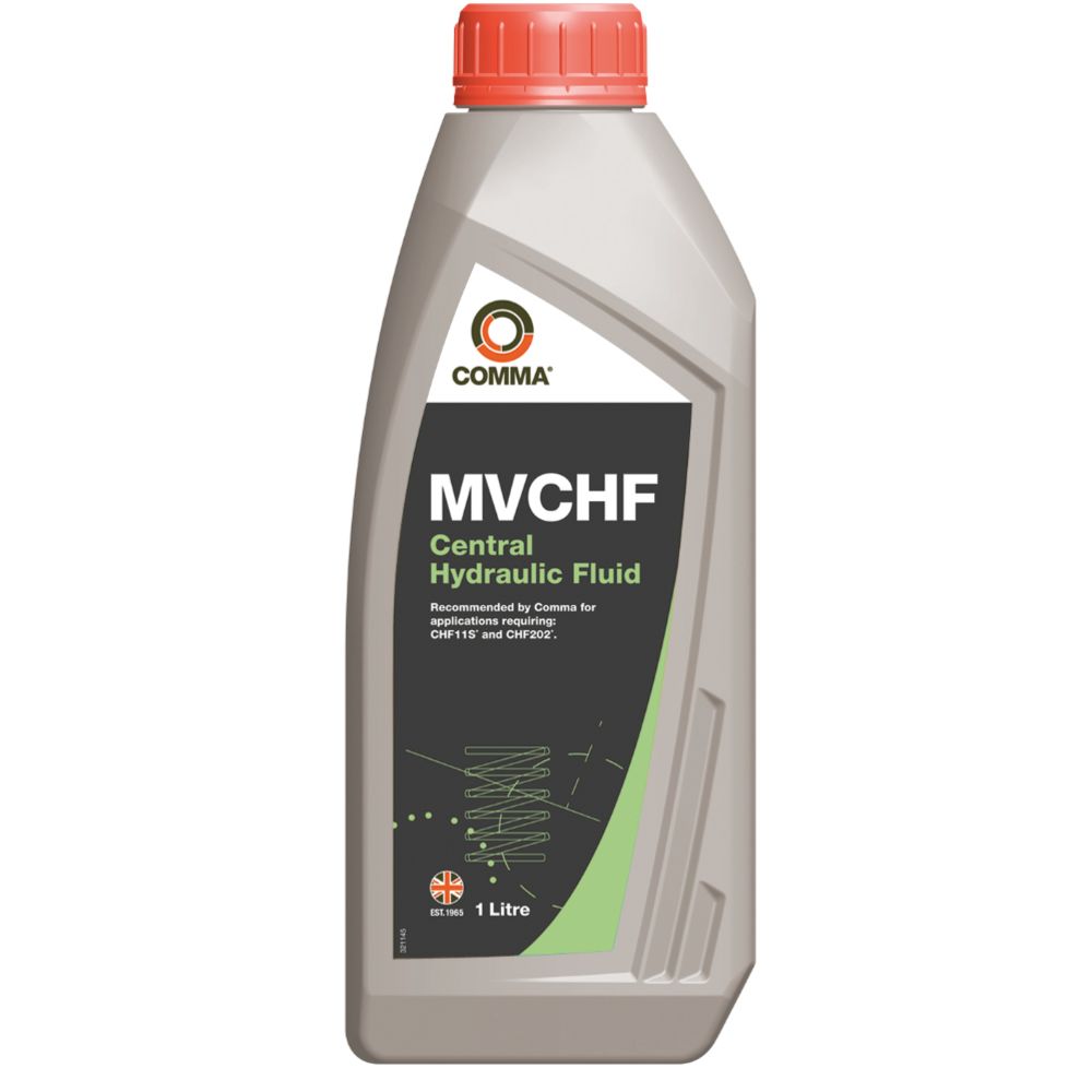

Palataanpas vielä eiliseen ohjaustehostinöljy asiaan jonka tein.
Mulla ei ollut varmaa tietoa siitä mitä öljyä ptää käyttää ohjaustehostimessa. Niinpä tarkastin värin säiliöstä ja menin Motonetin listoja katsomaan. Rekisterinumeron perusteella Motonet näytti alla olevan ohjaustehostinöljyn:
Comma tehostinöljy
tehostinöljynvaihdon jälkeen huomasin että Motonetissä on myynnissä VAG-tehostinöljy .
Tuo VAG tuote on vissiin uudempaa.
Varmaan tuo Comma, jota laitoin, käy hyvin mun autooni?

Ei niitä nesteitä nyt niin vaihdeta että ensin vaihto ja sitten aletaan miettimään olikohan se oikeaa :sfacepalm:
Selvitä ensin sen auton vaatimukset ja sen mukaan nesteiden valinta. Ja ei, älä luota mitä noi varaosasivustot antaa rekisterinumerolla. Joskus ne osuu oikeaan, toisinaan ne tarjoaa jotain yleismallista joka on väärää. Sekin että purkissa lukee VAG ei tarkoita että se välttämättä edes käy juuri sinun VAGiin.
