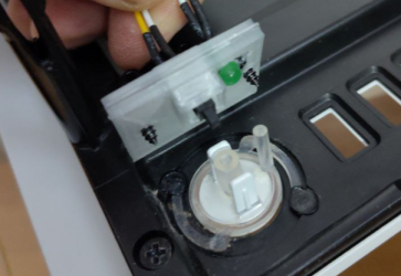

Virtanappula on itseasiassa pieni piirilevy jossa on ledejä ja itse kytkin:
Mittailin yleismittarilla ja paljastui, että piirilevyn sisässä olevat vedot eivät enää toimi. Kokeilin redditistä kikkoja puhistaa IPA:lla koko homman, mutta ei lähtenyt toimimaan. Kolvasin itse kytkimen irti ja se kuitenkin toimi. Redditistä paljastui, että tämä on aika yleinen vika ja moni on pyytänyt NZXT:tä varaosia. Pyysin myös itsevaraosaa, mutta koteloon ei ollut lahjoittajalla kuittia tallessa ja NZXT sanoi ettei lähetä varaosia ilman kuittia. Fair enough.

Aika nopeasti huomasin että valkoinen painike (joka painaa itse ATX virtakytkintä) oli myös irronnut puoliksi kotelon kannesta. Painike oli kiinnitetty liimalla ja todella heikoilla muovi "siivillä". Tämä oli rikki ja en ihmettele jos nämä ei kestä muillakaan kovin pitkään. Nuo "siivet" myös estävän että valkoinen painike ei pääse tulemaan pois kotelossa olevasta reiästä.
Dremeloin kannen puhtaaksi:
Kiinnitin 3D-printatun osan kotelon alkuperäisiin ruuvinpaikkoihin (kuvassa ledit vielä irallaan, mutta kiinnitin ne myöhemmin 3D-printattuun osaan).
Huomasin, että painike ei pysy paikallaan. Käytännössä käyttökelvoton. Tein 3D-mallin ja tulostin pari versiota, joka pitää valkoisen painikkeen paikallaan. Pikaliima näyttäisi pitävän osan hyvin paikallaan kotelossa. Muokkasin valkoista painiketta niin, että siivistä jäi vain tyngät, jotka estävät ettei painike pääse tulemaan pois kotelosta.
Lopuksi kääräsin metallilangasta sopivan jousen virtakytkimen ja valkoisen painikkeen väliin, niin panike pysyy kotelon kantta vasten eikä uppoa kotelon kannen tason alapuolelle. Kytkin toimii ja naksahtaa kyllä ilman jousta, mutta jousen kanssa kotelo näyttää lähempänä alkuperäistä.
Ilman jousta:
Jousen kanssa:
Hieman taisi liimaus mennä väärään paikkaan ja toleranssit eivät aivan mätsää, niin ei aivan keskellä ole kuvassa painike. Kyllä tällä nyt saa koneen taas käytiin. Ledikin hieman näkyy laidasta tietää onko kone käynnissä vai ei. Ei tämä alkuperäistä vastaa, mutta kelpaa omaan käyttöön.
