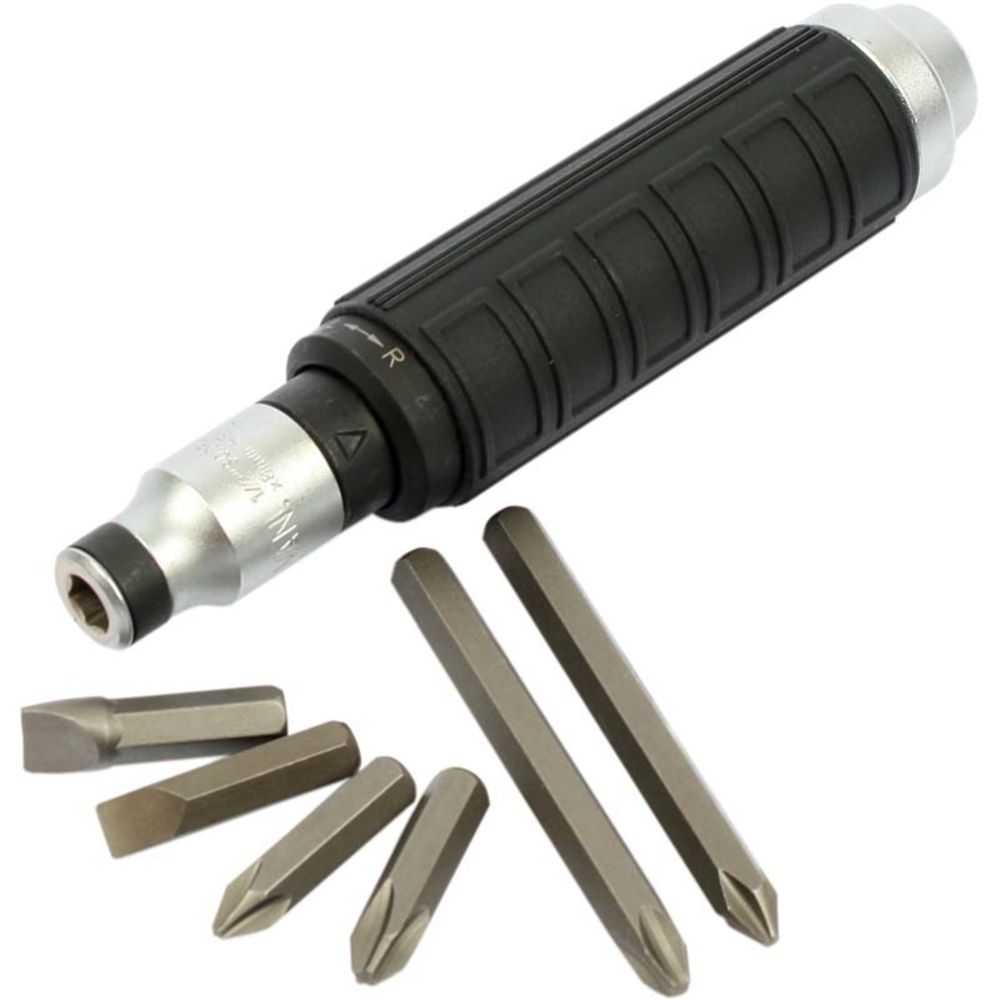

Aika monta ruuvia on lähtenyt iskumeisselillä auki. Tuo lukitteen sulatus kolvilla tarpeeksi kauan ensin ja vasaralla meisseliään päälle voisi olla hyvä kokeilla. Meiselistä kannattaa tarkastaa myös suunta hakatessa. On siitäkin kokemusta, että tiukattuakin saa vielä entisestään.
