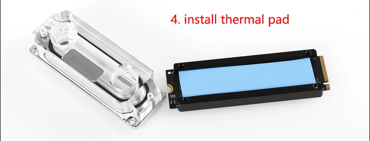

Useimmat m.2 jäähdyttimet on suunniteltu niin että siinä on yks iso lättä pinta, johon tökätään koko aseman mittanen lämpötyyny, runtataan siili paikalleen ja bueno. Ongelma tässä on se että tämmönen ratkaisu, jos se on jäähdytysteholtaan hyvä, jäähdyttää ne muistipiirit samalla "liian viileäksi", eli lämpötilaan jossa muistisolujen uudelleenkirjoituskesto ei oo enää luvatulla tasolla. Jäähdyttää toki myös kontrollerin eli asema ei enää throtlaa.
Ratkaisu #2
Leikkaa thermal-pädistä vain kontrollerin kokoinen pala, jollon muistipiirit ei oo kontaktissa jäähdytyssiileen.
Tää ei oo ongelma kun vain tehokkaimmilla m.2 jäähdyttimillä. Miksi? No koska m.2. asema kaikkinensa tuottaa ihan törkeän vähän lämpöä, jotain parikymmentä wattia. Siihen kun lyödään jäähdytyssiili, joka kohtuullisessa ilmavirrassa jäähdyttää 100w niin ei tartte olla mikään nero ymmärtääkseen että ne muistipiirit on yhteydessä tohon siileen viilenee sen lämpöisiksi mitä se ilma siellä kotelossa on, eli jotain 22-23'C? Mikä taas on aivan liian viileä lämpötila kirjoituskeston kannalta.
Se millä tää on jo aika iso ongelma on esim. Barrowin m.2 asemalle tekemä vesijäähyblokki. Se nimittäin pitää koko tikun asteen sisällä siitä veden lämpötilasta mikä systeemissä kiertää, ja vähentää muistisolujen uudelleenkirjoituskertoja radikaalisti :D
Esimerkkejä:
Tämmösillä lättänöillä tuskin on ongelmia:
Tämmösillä heatpaipeilla ja jäähysiileillä varustetuilla härveleillä voi olla ongelmia, koska nämä selvästi jäähdyttää aika kovia määriä lämpöä:
Ja tässä näemme miten vesiblokilla varmistetaan että ssd-aseman muistisolujen uudelleenkirjoituskerroista otetaan nolla perästä pois:
Ja kaikki nää toimii erittäin hyvin myös niin että leikkaa tosta thermal-pädistä (näkee muuten hyvin tosta vesiblokista mitä meinaan) vain siihen kontrollerin päälle tyynyn, ja jättää muuten ilman jäähdytystä.
