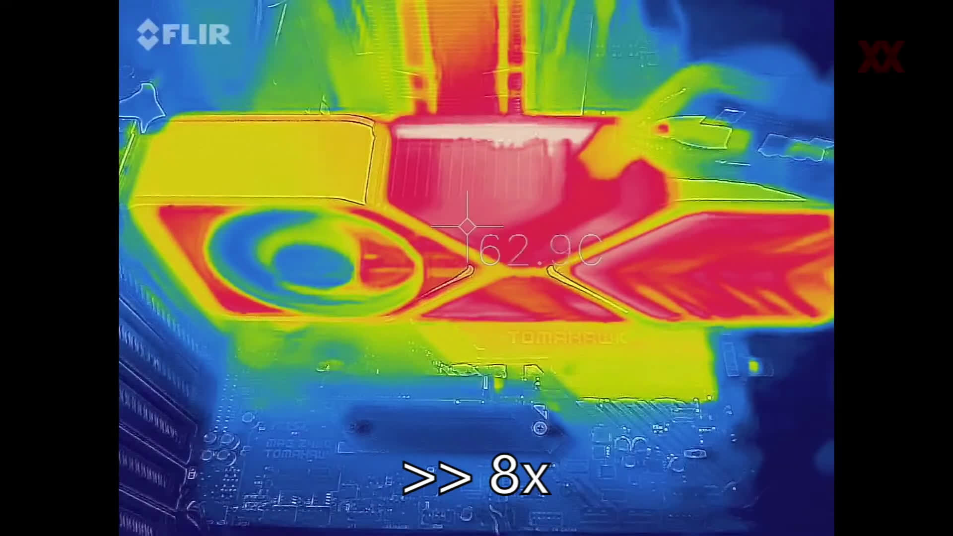

Sitä lämmön työntämistä CPU:lle jännityksellä odotellaan. (Ilmajäähy)
Ei välttämättä edes ole mitään kovin kummoista eroa perinteisempiin näyttisten jäähyihin nähden. Näyttiksessä syntyy lämpöä ihan saman verran riippumatta siitä, että onko piirilevyyn leikattu aukkoa vai ei. Jäähdytysrivaston läpi kulkeva ilma vaan joutuu kiertämään kortin laitojen ympäri jos aukkoa ei ole, mutta sama määrä siinä ilmassa on lämpöenergiaa. Molemmissa tapauksissa riippuu kotelon sisäisten ilmavirtojen suunnasta, että mihin tuo lämmin ilma kulkeutuu. 3080 ja 3090 FE:ssä on se hyvä puoli, että sen toisen tuulettimen puhaltama ilma poistuu suoraan näyttiksen io-bracketin reikien kautta, kun perinteisemmissä jäähyissä sitä kautta poistuu erittäin vähän lämmintä ilmaa. Ne Nvidian omat "virtaussimulaatiot" oli kyllä tosi yksinkertaistettua huttua, joissa oletuksena on että kaikki koteloon tuleva ilma tulee etupaneelin kautta, ja kaikki poistuva ilma menee takapaneelin yläosassa olevan tuulettimen kautta. Moni moderni kotelo toteuttaa ilman sisään- ja ulostulot ihan eri tavalla. Monessa kotelossa on paikkoja tuulettimille kotelon katossa. Esim. itselläni ilman sisääntulot on kotelon pohjassa (3x120mm) ja oikean kylkipaneelin etuosassa (3x120mm). Ilma poistuu suurimmaksi osaksi kattopaneelin kautta (AIO, 3x120mm), ja loput positiivisen paineen ansiosta takapaneelissa olevien reikien kautta. On varmasti melko erilaiset ja pyörteiset virtaukset kotelon sisällä verrattuna siihen Nvidian kuvaan, jossa toinen näyttiksen tuulettimista puhaltaa ilmat käytännössä suoraan prossujäähylle, jos on tornimallinen ilmajäähy.
Mutulla heitän, että sellasessa Nvidian kuvissa olevassa worst case scenariossa prossun lämmöt nousee 3 astetta verrattuna siihen, että käytössä olisi saman verran lämpöä tuottava "perinteisemmällä" coolerilla varustettu näyttis.
Tällä kuvalla on aika vähän tekemistä todellisuuden kanssa.
Itse asiassa aika paljonkin tekemistä todellisuuden kanssa koska se kuvaa ilmanvirtausta eikä lämpötilaa.
Tiedän, mutta ei virtaukset käyttäydy noin. Väitän tietäväni tästä edes jotain, koska tein koko kevään ajan opinnäytetyötä virtaussimulaatioihin liittyen.
Nuo virtausviivat on piirtänyt joku graafikko, ne ei ole mistään simulaatiosta eikä ne kuvaa sitä miten virtaus oikeasti käyttäytyisi. Kuva lähinnä vaan esittelee sitä, että millä periaatteella tuon näyttiksen jäähdytys toimii.
Laita ihmeessä kuvaa miten se virtaus menee tuollaisessa kuvan mukaisessa kotelossa, missä on 2x tuuletinta edessä imemässä ja yksi takana poistamassa.
Periaatekuvahan se on ja tehty näyttämään ilmanvirtauksen nopeutta, eikä virtauksia. Ilma kyllä sekoittuu enemmän ja virtaukset on erilaisia, myös kuvan vasemman tuulettimen kohdalla. Mutta tämä on mainosmateriaalia eikä sitä pidä ottaa simulaationa.
Edit: Mainoksena hyvä kun suurin osa pitää sitä kaaviona kuinka ilma liikkuu ja lämpeää.
Aiemmat jäähyt vain ovat sekoittaneet sen lämmön paljon tehokkaammin kotelon ilmaan, sen sijaan että sitä puhalletaan suoraan prossujäähyn nenän eteen.

Ainakin Gamers Nexus on luvannut testata kovasti tuon FE:n coolerin vaikutusta ilmajäähdytteisen prossun lämpöihin. Minulla on virtaussimulaatio pyörimässä Nvidian kuvaa vastaavasta kokoonpanosta. Iso osa tuon näyttiksen "läpi" puhaltavan tuulettimen ilmasta jää pyörimään kotelon etuosaan esikatselunäkymien perusteella:
Molemmat kuvat on yhdeltä tasolta, joka on sijoitettu näyttiksen keskelle leveyssuunnassa.
Hienompia (3D) kuvatuksia saa sitten kun toi simulaatio pyörii loppuun asti, nää on vaan esikatselukuvia simulaation ollessa käynnissä.
NVIDIA:n videossa oli kyllä ihan ANSYS CFD pyörimässä:
Ja mitä mallinnukseen tulee, niin varmaan pahimmat virheet saa aikaan, kun luulee tietävänsä mitä tekee. Ai mistäkö :sori:

Saahan noilla ohjelmistoilla vaikka minkä näköisiä virtauksia aikaan, jos haluaa. Tuossa Ansys-pätkässä ei ole simuloitu oikeita tuulettimia ollenkaan. Tuulettimien kohdalla on vaan palikat jotka puhaltaa laminaarista virtausta tietyn määrän, eikä tuosta voi muutenkaan tietää mitä ja miten sinne on määritetty. Markkinointitarkoituksessahan tuokin virtausvideon pätkä on tehty. Oikea tuuletin tuottaa varsin pyörteistä ilmavirtausta.
Tässä näitä omia simulaatiotuloksia:

Vähän epäilyttäviä kyllä noi nvidian omat graafit tähän verrattuna. Kuinkakohan paljon tehokkaammaksi toi takaseinän poistotuuletin pitää asettaa, jotta simulaatio alkaisi näyttämään samalta kuin markkinointimateriaalin grafiikka?

Joko etupaneliin tuuletin ylös puhaltamaan koteloon päin tai vaihtoehtoisesti eteen/keskelle kattoon poistamaan ilmaa, niin ei jää pyörimään
Jaa'a, pitäis varmaan lisätä etupaneeliin kolmas tuuletin noiden kahden yläpuolelle. Ja ehkä vielä kotelon kattoon takaosaan yks puhaltamaan ulos. Eikä se silloinkaan näyttäis samalta, koska ei minkään tuulettimen tuottama virtaus pysy yhdessä nipussa sillä tavalla kuin Nvidian kuvassa ja videossa. Tuulettimen tuottama ilmavirta levahtaa ympäriinsä jos sitä ei ohjaa tai rajoita jollain tavalla.
Jeps, itse laittaisin kolmannen etutuulettimen. Tai sitten kaksi 140-millistä jotka on ylempänä. Tossa Nvidian markkinointikuvassa etutuulettimet on ihan älyttömän alhaalla, ja laitoin ne samalla tavalla omaan simulaatiooni.

Kolmas etutuuletin, etutuulettimet ylempänä, lisätty CPU-coolerin tuuletin. Aikamoisen ylipaineen aiheuttaa noi kolme etutuuletinta koteloon, osa prossucoolerin tuulettimen läpi menevästä ilmavirrasta pyörähtää näyttiksen alta pihalle. Arvasin että jotain tuollaista käy, siksi lisäsi kotelon takapaneelin yläosaan reiän josta osa ilmasta pääsee pihalle. Olis näköjään tarvinnut enemmänkin reikiä. Oikea kotelohan on tietysti vähemmän tiivis kuin tämä simulaatioissa käytetty.
Nyt melkein kaikki näyttiksen tuulettimelta tuleva ilma menee suoraan prossucoolerin tuulettimen läpi.

... Pyörre etuosassa on mielenkiintoinen, mutta yleensä vastaavat kaksi tuuletinta edessä ja yksi takana kotelot, on yleensä varustettu 5.25" asemilla tai vastaavilla etuyläosasta. Tällöin vastaava takaisinpäinkiertyminen jää todennäköisesti pois yhtälöstä ja ilmavirta muistuttaa todennäköisesti paremmin sitä, mitä nVidia on esittänyt.
Kuitenkin asia voisi olla helposti korjattavissa muutenkin, ihan asettamalla vaikka nippusiteillä sopiva muoviläppä ohjaamaan ilmavirtaus prosessorin siilin alle ja samalla pakottamaan prosessori imemään kylmää ilmaa suoraan tuulettimilta. Eniten itseä mietityttää kattokennollisen vesijäädytyksen kanssa, että niinkö ennen enemmän takatuulettimelle tullut lämpö, siirtyy vastaavssa toteutuksesessa enemmän kennolle?
Nättiä on kuin osaa. Tosiaan näyttäisi kääntävän koko näytönohjaimen läpi puhaltavan ilmavirran prosessorille.
Kunhan nuo testit alkavat valumaan ulos niin kaipa sitä tuon CPU n lämpenemisenkin joku on testannut.
Kaotikin toiselle langalle linkkaama video näyttää että taka rivaston läpi myös menee kuumaa/lämmintä ilmaa joka väkisinkin lämmittää prosessoria... :hmm:
