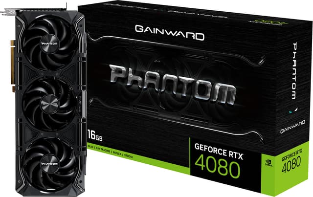

Gigantin outletista tuli vastaan Gainward RTX 4080 Phantom hintaan 1 214€ "uudenveroisessa kunnossa". Ilmeisesti jakelevat nyt osaan Outlet tuotteista exta 10% alennuksen, joka tohonkin oli kohdistettu. Sen verran kelpo hinnalta vaikutti, että 50pv palautusoikeudella uskalsi ottaa kokeiluun, vaikka ostokiimassa oli päästy jo 4090:n vakavaan harkintaan asti.
Itsellä sama kortti ja olen ollut erittäin tyytyväinen. Todella hyvän näköinen ja omassa yksilössä ei pahempaa coil whinea havaittavissa.
Näemmä tippui hinta vielä 68€ toisen kokeilijan jälkeen, kun palauttelin tuon yllämainitun kortin 4090 FE:n alta.
Siitä jollekin kelpo hintaan viileä kortti ilman mitään ylimääräisiä ääniä. Ainoat moitteet, että grafiikkapiiri kellottui aika heikosti ja power limit tulee todella äkkiä vastaan.
