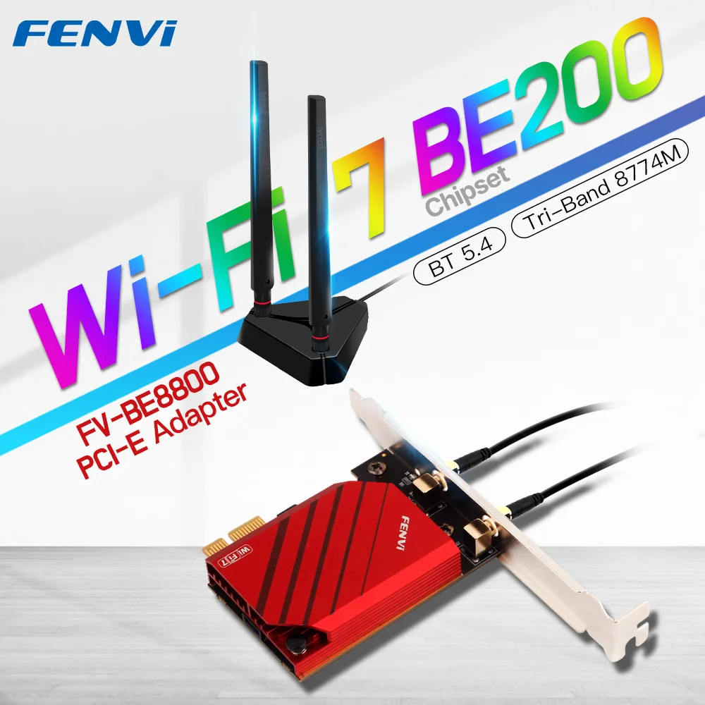

Tekeekö kuvanmukaiselle vermeellä mitään?
Pitäisi saada oikeesti hyvä wifi-kortti. Täällä metsikössä yhteydet on melko heikot välillä.
Modeemi on parin huoneen päässä omasta koneesta ja aikamoista yhteyden pätkimistä esiintyy.
No pätkimiseen voi ongelma tosiaan olla muuallakin kuin wifi-verkossa, varsinkin jos asut oikeasti metsässä. Siloin ei wifikortin vaihdosta välttämäti ole mitään hyötyä.
Myös reititin määrää wifin nopeutta, joku kivikautinen wifi 4 purkki siellä toisessa päässä taloa niin ei siinä auta yhtään mitään se, että koneeseen vaihdat paremman wifin.
Jos nyt kiinasta tilailee niin ostaa nyt edes tuon adapterin Intelin AX210 kortilla:
Jos ongelmana on kuuluvuus, niin ihan kauheasti ei voi tehdä. Kannattanee ottaa WiFI-kortti, jonka mukana tulee erilliset antennit jatkojohdolla, jotta antennit saa sijoitettua esim. pöydälle, jos kone on pöydän alla.
Kolmen antennin 3x3 MIMO-laite toisi vielä hieman lisäetua tuon linkin kaltaiseen 2x2 MIMO -laitteeseen edellyttäen, että reititin on mys 3x3-laite. Tai tuo useamoi antenni aina hieman etua oli reititin millainen tahansa, mutta tällä ei ole kauheasti merkitystä.
Jos kuuluvuus on rajoilla, käytössä saattaa toimia vain 2.4 GHz:n taajuusalue. Syrjässä asumisessa on se hyvä puoli, että 2,4 GHz:n taajuusalue on ruuhkaton ja 40 MHz:n kaistanleveyskin toiminee, vaikka tuosta ei tavallisesti ole mitään hyötyä verrattuna 20 MHz:n kaistanleveyteen. Itse rakensin langattoman linkin 2,4 GHz:n taajuuslalueella käyttäen 40 MHz:n kanavaa, nopeudet ovat noin 300 Mbps suuntaansa ja 175 Mbps molempiin suuntiin yhtaikaa. 2x2 MIMO käytössä.
