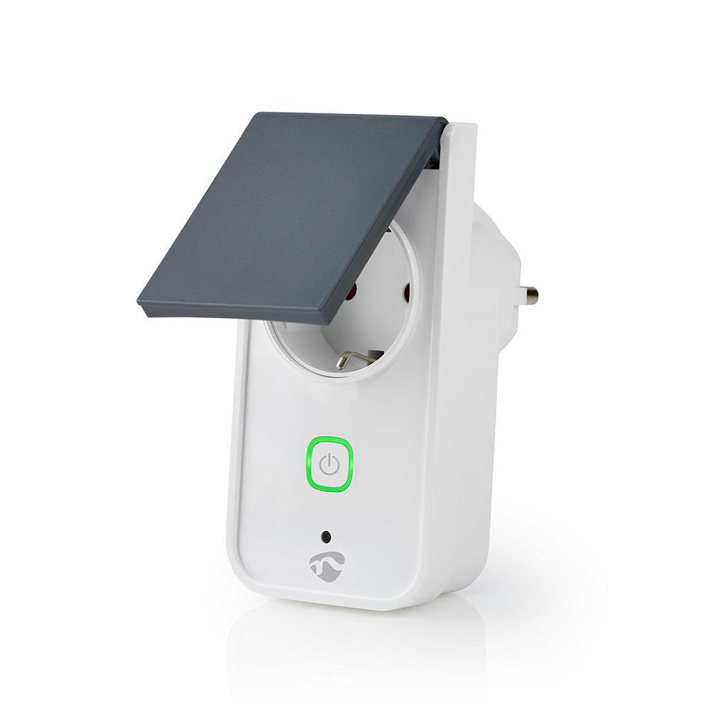

Tuote: Nedis SmartLife älykäs pistoke ulkokäyttöön, tehonvalvonta, F-tyypin schuko, WiFi, 16 A, IP44

Heräsi tunne, että tällainen olisi varmasti jossain kohti kätevä. En vain keksi nyt suorilta mihin tuollaista käyttäisin :) Mitä näihin yleisimmin kytketään elämää helpottamaan ?
Meille tuli tarpeeseen automatisoida parvekevalot.
Ulkovalojen lisäksi on käytetty aika yleisesti autolämppärin ajastamiseen.

Kuten edellä mainittiin, itsekin käytän juuri auton lämppärin ja pihalla olevien kausivalojen ajastukseen.
Sellainen maininta vielä, että vaikka tämä älyrasia on aika "kookas" niin se mahtui ongelmitta ainakin omaan talon ulkoseinässä olevaan kannelliseen pistorasiaan. Ennen tilausta vähän pelkäsin mahtuuko kun ulkopistorasiat on "syviä" ja vielä läppäkansi päällä, mutta hyvin mahtui.
Onko kellään näiden äpistä kokemusta? Ne monesti on niin jäätävää shaissea että jää tavara käyttämättä.
Mulla on näitä pari kpl ja käytän "Smart life" nimistä iOS sovellusta. Toinen näistä on käytössä hybridin auton laturissa ja on ihan omiaan siihen kun saan ajasteltua auton latauksen tuon kautta edullisimmalle pörssisähkön hinnalle ja applikaatio näyttää päivä ja kuukausikohtaiset kulutukset sekä myös hetkellisen kulutuksen näppärästi. Ei tulisi ilman enää toimeen. Toista pistorasiaa käytin mittailemaan laitteiden sähkönkulutusta kun kiinnosti tietää onko mitään sähkösyöppöjä tai mikä on vaikkapa astianpesukoneen normi ja eco ohjelman kulutusero tai minkä verran telkku kuluttaa viikossa ym ym. Tuohon hintaan aika lyömätön laite.
Itsellä on sähköpotkulaudan laturi tämän takana, katkaisee virran kun laturin teho tippuu alle 10w.
Edit: ainiin ja toki ulkoporeallas myös, näkee sähkönkulutuksen ja jos jostain syystä tippuu pumppu pois päältä niin tulee ilmoitus (teho alle 20w), tämä on aika tärkeä etenkin talvella, silloin tietää ettei ylläpitolämmityskään toimi
Itsellä tämä Nedis alkoi putoilemaan verkosta omia aikojaan eikä enää omin voimin selvinnyt takaisin linjoille. Aika ikävä ylläri kun se oli ohjaamassa mökin talvilämmitystä.
Pistin sitten tilalle Ikean Zigbee älypistorasian ja paikallisen rpi4 serverin mikä hoiti lämmityksen ohjauksen täysin lokaalisti.
Ihan ok muuten jos ei tarvitse olla 110% luotettava kun löytyy tehonvalvontakin.

Sähkökatkon jälkeiseen käynnistymiseen liittyen näkyi olevan yksi kommentti jätetty tuotteen arvostelut-välilehdelle, ja myyjän mukaan tämä ongelma ei koskisi enää uudempia versioita.
"Itselläni ongelmana että rivitalossa kun kontaktori lyö yösähkön päälle niin silloin tällöin pistorasia sammuttaa itsensä eikä käynnisty automaattisesti. Ei siis sovellu ainakaan tärkeiden kodinkoneiden energia mittaukseen.
SatShop.fi vastaus: Selvitimme asiaa valmistajalta. On tosiaan niin, että tässä mallissa on ollut sellainen ominaisuus, että sähkökatkon sattuessa laite ei mene automaattisesti päälle. Uusissa versioissa (syyskuun 2022 jälkeen) sen sijaan on ominaisuus, että käyttäjä voi itse valita meneekö laite sähkökatkon jälkeen päälle, pois vai samaan tilaan kuin missä se oli ennen sähkökatkoa. Pahoittelen ongelmaa. Jos olet yhteydessä asiakaspalveluumme niin voimme yrittää tarjota jotain ratkaisua. Kiitos."

Jos käyttää pelkästään energian mittaamiseen eikä tarvi ajastusta, voi tehdä automaation että jos laitteen tila on ”Pois päältä”, laita se ”Päällä”. Näin menee sähkökatkon jälkeen päälle.
Mutta vanhemmalla älypistorasian versio(i)lla tuo ei onnistuisi? Vai onko itse rasialla väliä, vaan etäohjaukseen käytettävää ohjelmaa sittemmin päivitetty tuolta osin (tuotu käyttäjälle mahdollisuus asettaa sähkökatkon jälkeinen tila päällä/pois)? SatShopin vastauksen perusteella voisi ymmärtää että rasioissa olisi eroja (vain uudemmat 9/22 jälkeen valmistetut tukisi tätä).
Tämä ohje koskee nimenomaan vanhoja malleja, uusissa voi suoraan softasta valita mitä tapahtuu katkon jälkeen (Päällä, Pois päältä tai Muista edellinen tila).

Jatkoin seikkailua ja tunkkailua, yhteenvetona siis:
  • Liian uusia, että Tasmota menee OTA sisään
    • En jaksanut lähteä kolvaamaan sarjaporttia, todennäköisesti toimisi
  • Tuyan pilvi-integraatio toimii, kuten @Myrkky86 sanoi
  • Myös kevyeti tunkkaamalla local-tyua toimii, jos ei halua pilviriippuvuutta
CB2S oli näissä MCU:n malli, eli siis Tasmota ei toimi. MCU on malliltaan BK7231N, jolloin Tasmotan vastine on openBeken: BK7231GUIFlashTool
Jos jollakin muulla on vielä omansa purkamatta niin homma meni näin:
1. 2kpl ruuveja auki laitteen takaa
2. Reilulla voimankäytöllä töpselistä kiinni pitämällä ja kansiosasta vetämällä saat puolikkaat irralleen toisistaan rikkomatta lukituskynsiä (meisselillä tai taltalla kampeaminen ei auta)
3. CB2S -piirin kultahampaista tinat pois, jonka jälkeen ohjelmointipalikan piuhat kiinni CB2S-piiriin (+3.3V, GND, RX, TX)
4. Ohjelmoi GUIFlashtoolilla käyttäen backup and flash, jolloin ohjelma generoi backupista konfiguraation valmiiksi ja voit tuoda sen sellaisenaan webappin puolella (ei tarvi itsellä arpoa pinnejä).
Hauskaa ja helppoa. 3 kun teki, niin viimeinen meni jo kuin itsestään.

Nyt alkoi kolmas talvi, kun ohjaan lohkolämppärin autosta päälle tälla Nediksen pistorasialla. Nyt ensimmäisten pakkasten myötä harmaa jousikuormitteinen suojaläpän mekanismi rikkoontui. Menee kuitenkin edelleen kiinni, mutta jousi ei paina läppää.
Muuten laite pelaa edelleen ihan hyvin, mutta muovi on vähemmän yllättäen hieman rimpulaa.
Vanhan aiheen herättelyä, mutta onko kukaan törmännyt Nediksen ulkokäyttöön tarkoitetun pistokkeen kanssa ongelmaan, jossa pistoke kytkeytyy pois päältä, kun siihen lyödään kuorma päälle.
Pistokkeen päälle-pois-ohjaus toimii sekä laitteen kyljestä että Zigbeen kautta Hubitatilla ilman ongelmia jos perässä ei ole kuormaa. Testattu auton lämppärillä sekä patterilla, joiden molempien tehot n. 1kW.
Pistoke on leimattu 3600 watille, eli kaiken järjen mukaan pitäisi tuon kestää.
Laite sökönä vai voiko korjaantua jollain tempulla?
Neljäs talvi lähti käyntiin kivasti läpällisen 16A Nediksen kanssa. Kuitenkin tuo kaikista vanhin yksilö sippasi muutaman lohkolämppärin käynnistyksen jälkeen. Kun laitetta tutkin tarkemmin, huomasin että pistorasian tapit olivat vinossa ja vielä tarkemmin tutkailtuna huomasin että laitteen muovikotelo oli pehmentynyt lämmön vaikutuksesta. Epäilen että tämä oli seurausta kotiautomaatiooni eksyneestä viasta/bugista jossa muutaman yönä lohkolämppäri + sisätilanlämppäri oli napattu päälle yöllä ja se oli pöhistellyt aamuun asti. Eli 16A virrankesto lienee vahvasti liioiteltu, lyhytkestoisessa kuormituksessa ei ole ongelma, mutta useiden tuntien sessio saattaa aiheuttaa laitteen paistumisen.
