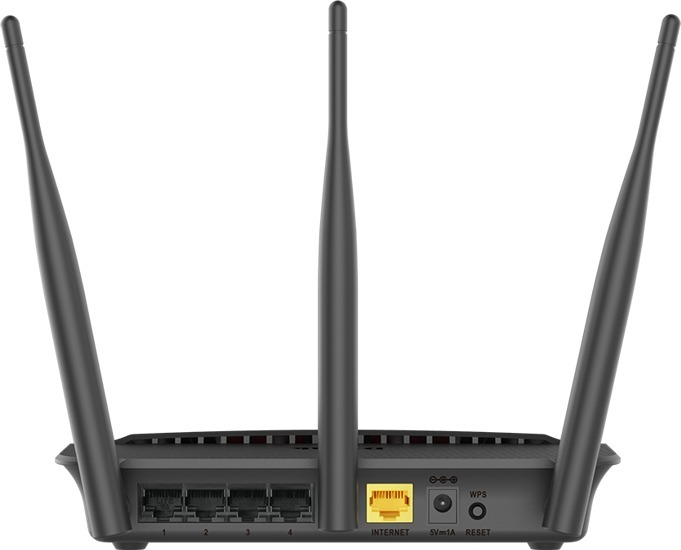

DNA ei varmaankaan tarjoa reititintä. Tässä edullinen: D-Link DIR-809 Dual-band -WiFi-reititin 32,90 . Tökkäät seinä rasiasta johdon, reitittimen keltaiseen liittimeen: https://cdn.verk.net/images/20/2_295901-681x550.jpg
Ei pitäisi tarvita mitään konffausta ja wifi-salasanat laitteen pohjassa.
Reitittimen mukana tulee: verkkovirtalähde, Ethernet-kaapeli, käyttäjän dokumentaatio.
