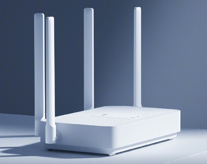

Xiaomilta pari kovaa Wifi 6-uutuusreititintä Qualcommin raudalla, varsinkin tuo erittäin edullinen Redmi AX5 kiinnostaa
Redmi AX5:
Vielä tykimpi Xiaomi AX1800:

Mikäli noiden firmis ei perustu avoimeen lähdekoodiin, en sokeasti luottaisi kiinalaisiin puoli-ilmaisiin verkkolaitteisiin. :)

Openwrt-pohjaisia ovat. Kummasti porukalle kelpaa kiinalaiset TP-LINK- reitittimet ja Huawein 4G- ja 5G-modeemit.
Totta kai kelpaa kaikki mistä ei juurikaan tiedetä mitään. :)
Onko Xiaomi (Redmi on Xiaomin brandi) sinulle tuntematon? Oletko edes Huaweista kuullut?
Joka tapauksessa, eiköhän tuohon tule virallinen Openwrt-tuki parissa kuukaudessa, niin voi flashata omat softat sisään.
Openwrt Xiaomin malleille:
